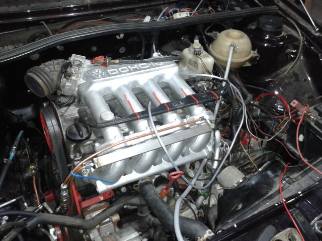

Alles klar Danke. Habe noch manchmal einen Fehler auf dem Lambdacontroller. Ich muss mir mal den Fehlercode ausgeben lassen... Habe jetzt die originale Ansaugbrücke drauf. Nachdem ich das DK Poti neu Kalibriert hatte lief er dann auch wieder
