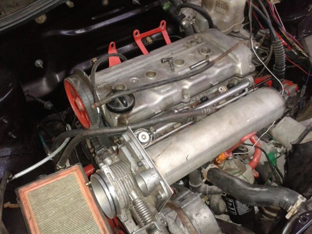

so ich hoffe mal ihr könnt die Bilder sehen..

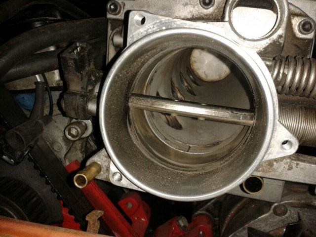

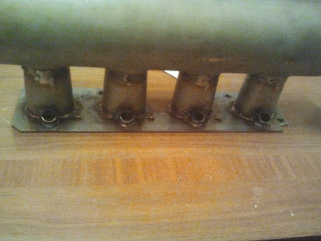

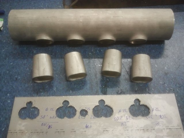

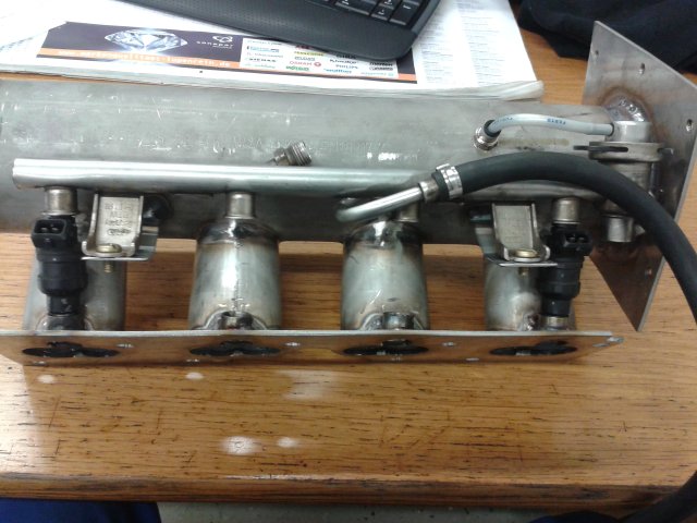

Da die Flanschplatte bei der Ansaugbrücke nur aus 3mm Edelstahl ist, hatte ich mit der original Dichtung Probleme mit Falschluft. Ich habe mir dann aus 1mm Gummi eine Dichtung gemacht und jetzt ist das zu. Ich hatte den Flansch zwar zum schweißen auf einen Träger geschraubt, aber leider hinterher nicht mehr geplant. Wenn mal Zeit ist werde ich das noch nachholen :) Zwischen Drosselklappe und Ansaugbrücke ist auch eine Gummidichtung.
gruß
Fertige Ansaugbrücke
Ansaugbrücke mit Verteilerleiste (1,8t)
Einzelteile Ansaugbrücke

Die Ansaugbrücke sieht russisch aus und ich glaube, das die Leistung frisst. Keinen sauberen Übergang von den Rohren zum Kopf, da ist sicher innen eine Kante. Dann werden die Rohre bis in den Luftsammler gezogen und nicht auf Stoß geschweißt. Ich lass mich auch eines besseren belehren, aber ich würde gern mal eine Vergleichsmessung sehen.

die Übergänge sind mittlerweile glatt ;)

ohne dir wirklich zunahe treten zu wollen, aber die Brücke ist das denkbar schlechteste wie man sowas baut, was sofort auffällt, das Kammervolumen welches für einen Sauger ist VIEL zu gering, dann sehr kurze Ansaugwege/trichter, und zu guter letzt keinerlei Radien im Bereich der einzelnen Zylinder/Trichter.
Sehe es bitte als konstruktive Kritik, :mrgreen:
Die Original 50mm Ansaugbrücke ist beim 2l gut für 210ps, selbst schon live gemessen (allerdings beim ABF)
Ich würde dir DRINGEND empfehlen eine Originale 42,5mm Brücke zu verbauen, ich hab meine letzte für keine 30,- gekauft :wink:

nagut dann nehme ich wieder die alte brücke ;). Zum testen wars aber eh ganz gut, weil ich mir noch keine Verteilerleiste gebaut hatte für die ori Brücke. Sieht eh besser aus, falls da mal jemand die Haube auf macht. Hatte mich bei der Brücke nur an so Tuningteilen aus dem inet orientiert. Und da mich der Kram nichts gekostet hat, dachte ich, einen Versuch ist es wert ;). Ein bekannter meinte, dass die Bögen in der originalen Brücke so sehr schlecht wären.... Der Durchmesser vom Sammler hat jetzt 85mm. Ist die Brücke für einen Turboumbau geeignet oder auch nicht?
