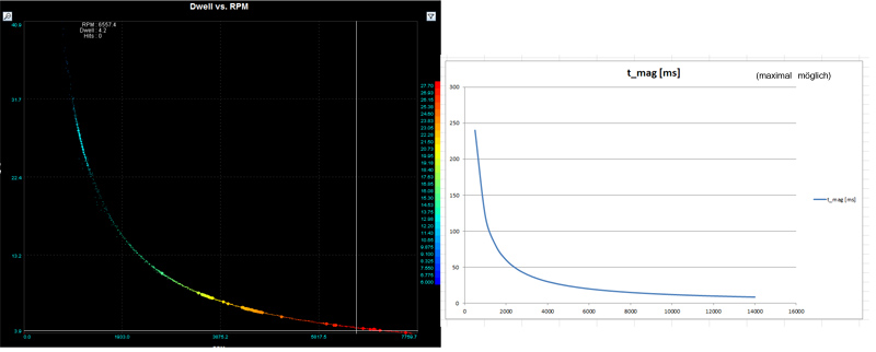

Und noch kurz ein Bild zum Thema Dwell. Habe mir das vor ein paar Tagen für mein Projekt mal durchgerechnet. (Deshalb bis 14000 U/min).
Das links ist der Dwell Verlauf bei dir und rechts ist der maximal mögliche Schließwinkel (/Zeit). Bei dem wäre aber die Spule schnell hinüber. Entspricht ja Dauerbestromung.

Fährst du die original Spule vom 2H?
- Beiträge: 2278
Re: Massives Drehzahlproblem!
Schau mal auf dem Bild, die DOPPELspule sitzt da, wo regulär der Verteiler sitzt. Polo 9N 16V GTI.
Das ist die einzige Zündspule. Bis diese Woche hatte ich die Golf 3 single spule verbaut, mit Verteiler.
- Beiträge: 2278
Also so langsam glaube ich, der Motor dürfte garnicht laufen. Und doch rennt er wie die Pest!
Wie zählt denn die umc die Triggersignale? In Stück oder in Grad?
Zum einen sehe ich bei dem Log keinen fehlenden Zahn und zum anderen finde ich die tabellarische Zählweise sehr seltsam.
Beim ersten fehlenden Zahn ist es klar, dass muss absolut keine 100%ige Umdrehung sein. Es scheint, als würde sie bis 360 zählen, also in Grad. Ich frage mich nur, wie dann Werte wie 345 und 368 zu Stande kommen. Das Signal scheint so ungenau zu sein, dass die umc es garnicht zählen kann. Und doch läuft der Motor wie sonstwas. Alles seltsam. Das blöde ist halt, dass ich es dieses Wochenende nicht schaffen werde, den Sensor umzuverdrahten. Mist. Dabei sollte das wohl das erste sein.
Na ja, schaut Euch den Log an...
