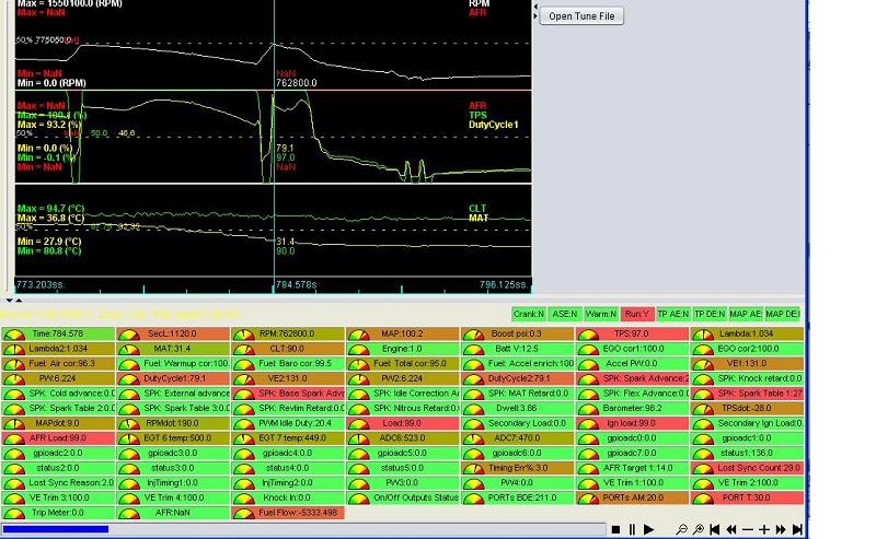

Hier der Log von eben. Ich hab ihn ein paar mal in den "Begrenzer" gequält... Das tut mir mehr weh, als 8500 zu drehen.
Jetzt ist der Lo9g zu groß... Wie lang darf der sein, damit er 2Mb nicht überschreitet.
Hier mal ein Screenshot.

So, ich habe das jetzt mal gekürzt. Direkt beim ersten provozieren des Ereignisses erkennt der über 15000upm.

Deine Drehzahl im screenshot ist ja verückt max. 1550100 RPM !!
ich denke da musst du noch mal ran
aber dein dutycycle ist auch bei 93% sehr hoch !
gruß durmel
gruß durmel

Die erkannte Drehzahl! Mein Getribe ist momentan recht lang. Der Golf läuft im Dritten schon 180+ bei 7000. Jetzt überlege Dir mal, das würde stimmen.
Den Dritten habe ich eben ausgedreht...
