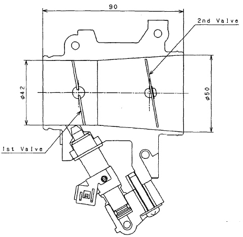

Soweit ichs noch im Kopf habe sind die gixxer oder hayabusabanke alle 80-80-80.
Bei den ersten bj.ist die Betätigung der DK seitlich und Einzelkörper,war für mich wichtig.
Die FZR hat die Steuerkette mittig und 85-92-85 Abstände.
Spätere bj. haben 2 Doppel-Klappenkörper mit mittiger Betätigung.
Für dich ist da die Auswahl weit größer und bei der lecker airbox ein paar trichterduschen anzupassen,

ja die ersten haben alle 80.
Habe gestern noch ein bisschen recherchiert.
Also bis einschließlich K4 sollte alles passen. K5 hat andere Abstände.
01-04 haben im Prinzip die gleichen Maße. Aber es unterscheiden sich wohl die Düsen. In einem Forum habe ich gelesen, dass 01-02 nur 2 Loch Einspritzdüsen hätte. Kann ich mir aber fast nicht vorstellen, die SRAD hatte ja auch schon vier. Wie dem auch sei, irgendwas wurde wohl an den Düsen geändert. Hat sogar einer berichtet, dass er nur durch den Tausch der K4 Einspritzanlage auf K1 circa 4PS Spitzenleistung rausgeholt hätte. Aber gut in Foren steht viel
Vondaher würde ich am ehesten eine K3-K4 Einspritzanlage nehmen. Soll auch einfacher zu synchronisieren sein. Und Abstände passen ja eh.
Die Einspritzduschen würde ich einfach von Ducati 999 übernehmen. Die hatte das serienmäßig. Das sind dann auch die oben erwähnten 12-Loch Düsen von Weber.
Mal schauen was für Maße der Trichter der Ducati hat. Wird man schon anpassen können. Oder neue Trichter drehen lassen und die Einspritzdusche wird dann einfach auf die neuen Trichter geklebt. Mit dem richtigen Kleber habe ich da überhaupt keine Skrupel
Da gehen die 2 original Düsen auch einfach per Schlauch auf einem Verteiler. Würde ich dann auch so übernehmen, nur eben mit 4 Düsen. Aber die dann wieder auf einen Verteiler und den noch ans (Haupt)-Rail ran.

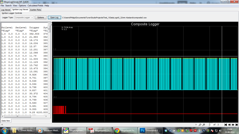

achja wieder ein bisschen zurück zum Aufbau. Hatte vor ein paar Tagen für ein anderes Forum ein Video vom Zündspulen-Test gemacht.
Ist ja doch mal ganz interessant anzusehen, wer sowas noch nicht gesehen hat.
Ein bisschen die Drehzahl und den Schließwinkel variiert.
Und auch mit nem Zündkabel noch ein bisschen was gebastelt, damit ich die COP's abblitzen kann.
https://www.youtube.com/watch?v=R5wj7S2-AY0
einfach nicht darauf achten, was der Typ da labert

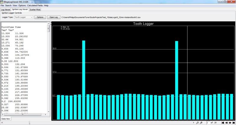

Re: GSX-R MS3x Projekt
so läuft.
Konnte den Abstand noch verringern. Bzw das Blech, welches den Magneten darstellt war bei dem Sensor 1mm kürzer als bei nem anderen Sensor (gleiches Baujahr) den ich noch rumliegen hatte.
Also getauscht und jetzt habe ich 0,32mm Luftspalt.
Dann konnte man schon sehen, dass der Sensor verpolt war.
Mehr folgt heute Abend bin gerade noch in der Werkstatt und über Handy im Internet.
- toothlogger.jpg (126.76 KiB) 11488 mal betrachtet
- composite.jpg (180 KiB) 11488 mal betrachtet
bin gerade mit dem moped vom treffen im spessart zurück,
den flansch schweißt man nicht,tankblech ist viel zu dünn im verhältniss zum pumpen flansch.
das geht wunderbar mit messing-hartlot.
die gixxerpumpe,bzw flanschinnenmaß ist ca. 90mm (aus dem kopf)
was noch zu beachten ist,hat mir ein paar graue haare mehr eingebracht,die 5 bohrungen des pumpenflansches sind nicht symetrisch.
mit dem lochbild passt die pumpe nur in einer möglichkeit auf dem original flansch.
okay danke werde morgen mal schauen ob die 90 noch reichen. Habe vorhin schon wieder vergessen nachzumessen
