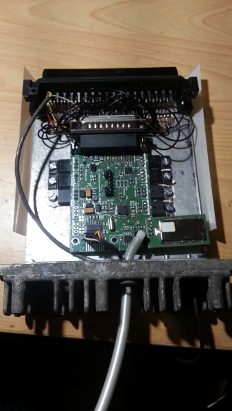

der BT Controller wird einfach auf den seitlichen Platz mit aufgelötet. Zum einlöten habe ich mir diese Jumper Pine mit eingelötet und darauf den Adapter.
Hier mal ein Bild.
Den Boot Jumper habe ich allerdings beim ersten Flashen nicht gesetzt und die läuft trotzdem. :wink:
Gruß Ernst

von Willi91
quer hätte die nicht gepasst.
Als ich die eingepasst habe, war noch der RS232 Stecker mit drauf, den ich mittlerweile entfernt habe und durch Pine ersetzt habe.
Mein Adapterstecker ist nun ein alter Soundstecker wie er in den älteren Generationen von PC's verbaut wurde. Klappt super. :)
Gruß Ernst
