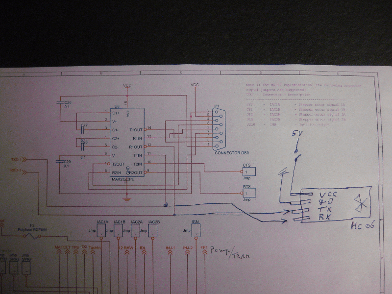

Wen dat bt modul eingeschaltet ist ,muss dat seriel/usb wanderer met kabel dan raus aus den serrielstekker ?...oder kan der zitsen bleiben ?
Dan hier nog dat schalt bild,,wie ich dat loten wil,,,,,bitte zag mir wen da wat verkeert ist

Nein. Läuft beides paralell! Usb/rs232 klappt dann aber nur noch, wenn das hc06 Strom bekommt.
Rx an tx. Und tx an Rx. :wink:

Zumindest bei einem V3 Board ist das nicht korrekt. Ich hab bei serieller Verbindung das BT-Modul meistens abgeschaltet durch Trennung der Spannungsversorgung (Schalter in 5V).
Eine gleichzeitige Verbindung, also Kabel verbunden und BT-Verbindung, darf meiner Erfahrung nach nicht bestehen, da serieller Port und BT-Modul sich den 232er teilen - also wild durcheinander quatschen, mit Folge fehlerhafter Übertragungen. Bild sollte passen.

ich habe eine 10-jährige alten v3board mit ms1,,und wil mit msdroid uber bt verbinden
Die Frage ist, kann ich das bt modul so verbinden,,wie schaltplan von zx7r ??. [zie bild oben],,,pin 11 ist TXd-1... verbinden mit rx mudul hc06 .........
pin 12 ist RXd-1... verbinden mit tx mudul hc06
Dann ,, ;der andere seriel/usb wanderer mit kabel bleibt im serierl stekkercontact sitzen ,,dezer had keine verbindung mit ein laptop...oder mus der seriel/usb raus??

Ja, kannst so verbinden.
Mit UsbAdapter eingesteckt wird wahrscheinlich laufen, auch wenn der eingesteckt ist - solange der eben nur zuhört, und nichts selbst sendet.
