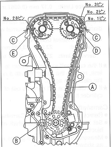

dann stimmen deine ignition settings nicht,oder du bekommst kein sauberes drehzahlsignal.
wenn das bild stimmt
komme ich auf 240° trigger offset http://www.megamanual.com/seq/autotrig.htm

Das Bild ist von einem Modell 2007, das Modell 2008 sieht aus wie
trigger zx10r.doc
(439 KiB) 573-mal heruntergeladen
