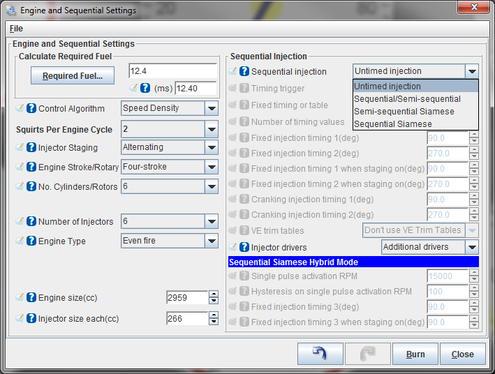

Re: Teillastruckeln - weiß nimmer weiter
Verfasst: Di Jun 23, 2015 6:19 pm
Bei der ms3 gibt es diesen Auswahlpunkt.
Verfasst: Di Jun 23, 2015 7:14 pm
gibts auch bei der MSII
Verfasst: Di Jun 23, 2015 7:41 pm
Welcher der vier Punkte soll es denn sein? Ich seh keinen Punkt vollsequentiell. :|
