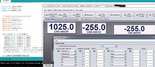

kann es evtl sein, dass ich für die signed int mehr Bits brauche?
Weil ich habe das jetzt mal ganz simpel getestet und das funktioniert ja auch nicht.
Siehe Anhang
Mist wurde vom Forum verkleinert.
aber im Code steht folgendes:
Code: Alles auswählen
unsigned int uiXAxis=1025;
signed int uiYAxis=-12;
signed int uiZAxis=-109;
  memset(&stmp, 0, sizeof(stmp));
    stmp[0]=(char) (uiXAxis >> 0x08);
    stmp[1]=(char) (uiXAxis && 0xFF);
    stmp[2]=(char) (uiYAxis >> 0x08);
    stmp[3]=(char) (uiYAxis && 0xFF);
    stmp[4]=(char) (uiZAxis >> 0x08);
    stmp[5]=(char) (uiZAxis && 0xFF);
   stmp[6]=euler.x()/2; //0  bis 360  umwandeln und als 1U empfangen;
   //stmp[6]=euler.y(); // -90 bis 90 als 1S empfangen;
   stmp[7]=euler.z()/2; // -180 bis 180 ; durch 2 teilen, als 1S empfangen und wieder *2 multiplizieren;
  CAN.sendMsgBuf(0x7B, 0, 8, stmp);
Und die Offset Werte von CAN-ADC 1-3 habe ich auf 0 ; 2 ; 4 gestellt
Und trotzdem zeigt es mir für die negativen Werte immer nur -255 an

(uiZAxis && 0xFF); ist natürlich völlig falsch das muss
(uiZAxis & 0xFF); heißen.
Probiere das bitte.
Und mache folgendes für die Zahlen.
unsigned int uiX;
int iY;
int iZ;
uiX = (unsigned int) (euler.x * 100.0);
iY = (int) (euler.y * 100.0);
iZ = (int) (euler.z * 100.0);
    stmp[0]=(char) (uiX>> 0x08);
    stmp[1]=(char) (uiX & 0xFF);
    stmp[2]=(char) (iY >> 0x08);
    stmp[3]=(char) (iY & 0xFF);
    stmp[4]=(char) (iZ >> 0x08);
    stmp[5]=(char) (iZ & 0xFF);
In der MS bei divide 100 eintragen!
Bei mir läuft das jetzt so!

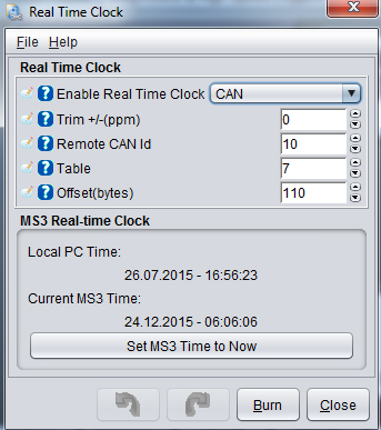

So weiter gehts.
Ich habe jetzt zuerst bei der MS RTC Einstellung die Daten gemäß Anleitung für den I/O Extender eingegeben.
Sprich:
  • Remote CAN ID: 10
    Table: 7
    Offset: 110

Jetzt stelle sich die Frage wie ich die Daten genau schicken muss, wegen 29bit Header.
Zuerst die ID
Extendet Frame: 1 // Das sollte ja theoretisch für einen 29bit header stehen. Ist das dann auch vom Aufbau der gleiche, welchen die Megasquirt möchte?
Data Lenght: 8 // Sollte ja auch hier das Maximum sein. Verstehe das mit dem Table und Offset noch nicht ganz. Gibt der nur an wo die MS die Daten ablegt oder auch wo in der Nachricht die Daten enthalten sind?
Zusammengesetzt bei meinem Shield also:
CAN.sendMsgBuf(0x(ID!), 1, 8, Can_RTC);
Bei der ID blicke ich ehrlich gesagt noch nicht durch. Welche ich da jetzt angeben soll.
Die ID welche die MS abfragt sollte ja dann die 56 sein, welche ich abfange (siehe oben)
Wie gehe ich jetzt richtig vor?
Dein Excel Sheet öffnen "Data to ID", jetzt wie folgt eingeben?
  • From ID: 0
    To ID: 56
    Table: 7
    Offset: 110
Dann würde ich folgende HEX-ID für den BUS bekommen: 1B91C38
Wenn ich die jetzt bei meiner Send-Message eintrage, klappt das aber noch nicht. Schätze ich muss hier anders vorgehen.
