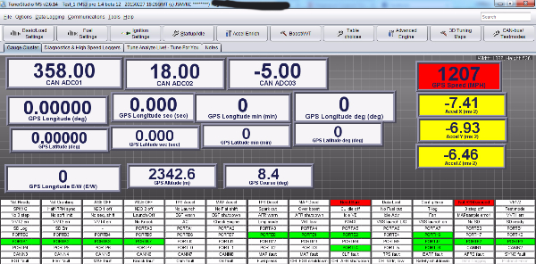

In den Receiving Einstellungen wie folgt:
CAN ADC01 ID: 123 Offset:1 Size: B2U // Entspricht X
CAN ADC02 ID: 123 Offset:2 Size: 1S //Entspricht Y
CAN ADC03 ID: 123 Offset:4 Size: B2S // Entspricht Z
Bis auf Y wird bei keinem Eingang was sinnvolles angezeigt. Habe auch schon verschiedene Offset-Werte probiert, hat aber nicht funktioniert.
Bin jetzt davon ausgegeben, da ich z.B. für ADC01 2 Bytes verschicke, dass ich Offset=1 brauche etc.
CAN ADC01 ID:123 Offset:0
CAN ADC02 ID:123 Offset:2
CAN ADC03 ID:123 Offset:3
So müsste das eingestellt sein.
Multiply auf 1, Divide auf 1 und Add bei allen auf 0.

hab es gerade mal mit dem Offset so versucht.
Jetzt ist bei CAN ADC1 ( X-Achse) entweder 256 oder 257 in der Anzeige.
Wenn ich das mit den Daten via Seriell vergleiche, zeigt er mir bei der Megasquirt 256 für alles kleiner 256° an und 257 für alles größer.
Ich schätze falls ich weit genug drehe, würde er wohl noch 0 und 1 anzeigen.
Y-Achse mit 1S ist weiterhin der einzigste Wert der funktioniert.
Für die Z-Achse zeigt Megasquirt -255; 0 oder 1 an.
Wieder je nachdem was für ein Eingangswert vorhanden ist.
Multiply, Divide =1 und Add=0
wie müsste ich den mein Datenpacket, was jetzt in dem Fall noch stmp heißt initialisieren? Vll liegt ja da der Hund begraben
Aktuell habe ich:

also über seriell werden x,y und z immer mit zwei Nachkommastellen dargestellt.

Stell bitte deine msq ein. Dann kann ich checken was du da so eingestellt hast.

ja das mit dem (int) hatte ich gerade auch schon mal ausprobiert. Hat auch nicht geholfen.
Das hier ist das Modul bzw. zur Library gibts da auch nen Download Link:
https://learn.adafruit.com/adafruit-bno ... r/overview
und msq ist im Anhang.
CAN 1-3 ist das relevante.
Beim Rest hatte ich es nochmal wie davor gelegt.
