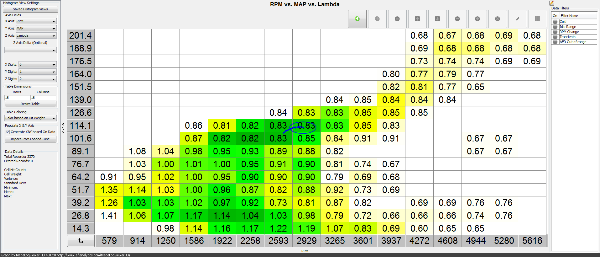

Kannst du etwas über die Fahrt sagen?Hat sich was geändert?
Du bist ziemlich "Fett" unterwegs in den meisten Regionen. Geht bis Lambda 0.7 runter....
Hast du eigentlich mal deine Zündung abgeplitzt?
hast du ein 60-2 Trigger Rad?

hat sich leider rein gar nichts verändert. außer das wo ich ihn einmal hoch gezogen habe auf einmal obenrum ein aussetzer hatte. den sieht man auch schön in dem log. alle die ich kenne fahren diese einstellung am vr deswegen gehe ich davon aus das es stimmt. das ist die beschleunigungsanreicherung die ihn so fett macht weil ich dachte das er eventuell beim beschleunigen zu mager läuft

Nein ist sie nicht wenn du konstant am Gas bist ist nicht immer die anreicherung aktiv.
Schau mal im 2ten LOG Sekunden 1922-1926 da hast du Lambda 0.87 bis 0.7 und das bei unter 1 Bar Ladedruck.
Das kann nicht passen. Viel zu fett würde ich sagen.
Mit welchen einstellungen hast du den Lambdacontroller den Kalibriert in der MS?
Welche Firmware hast du aktull drauf?
Hast du die Zündung den abgeblitzt oder nicht?
Welcher Geberrad??
Hier mal zur Info deine Lambdawerte

also die zündmap is ausschuss für ein vr6 turbo....
