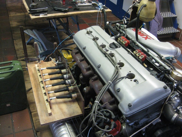

gentleman
zundfolge ausprobiert,,,,,er wollte nicht :evil: !!!!!
notfall-programm;;;unabhangig verteiler/bobine eingebaut,,,,motor springt direkt an
dan die cops mit zunkertsen parralel angeslossen auf ein holzbred und von der MS gesteuerd,,zie bild
erste fehler,,,eine cop defect,,,,und MS uhren auf den laptop blizen hin und heer;,,
ein neu cop dran,,,,,und, niks laufen :evil:
nur die MS uhren af dem laptop bliz hin und heer,,,,,verzerrten das bild,,,, :idea: :idea:
dan andere endstorte zundkerzen drin 4k ohm.
und,,,
cops xjr6.jpg (357.28 KiB) 5008 mal betrachtet
zundung/motor lauft auf dem MS,,,, :D
nog nicht gans gut
frage,,die klein widerstand fur die VB921 zund eingang ist 680ohm er muste eigendlich 330ohm zein.
macht dat viel unterschied ???
