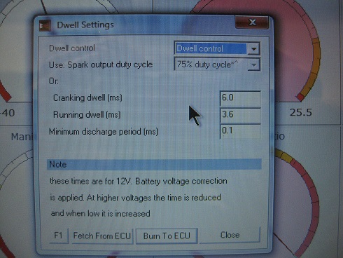

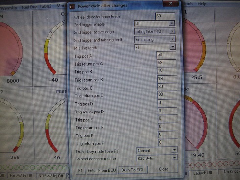

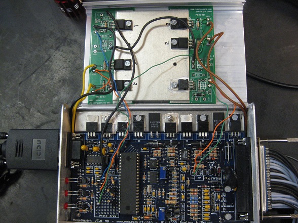

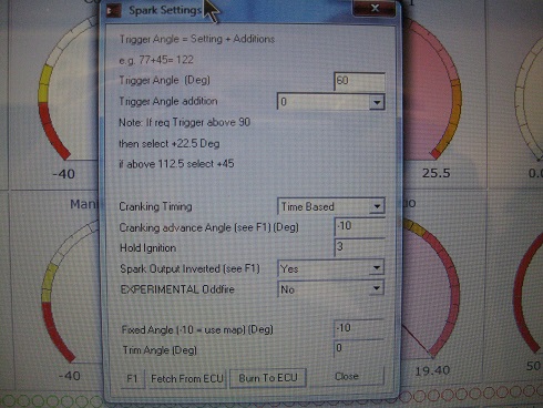

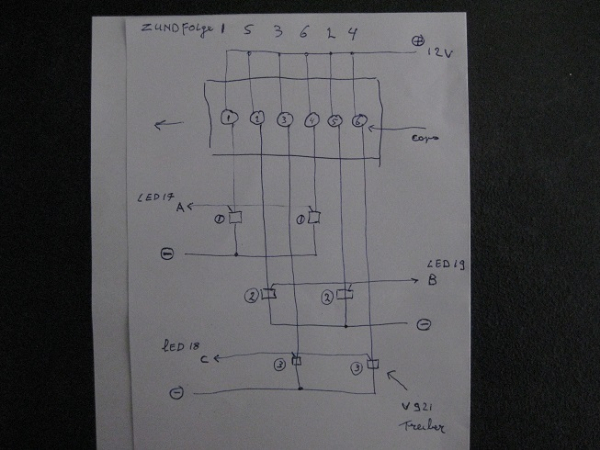

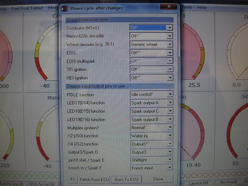

gibt es ein 6cil reihenmotor experte,,,der bestatigen kann dass ich die MS zo korrekt eingestellt habe;..zie bilder
mein motor knald und sprieng nicht an mit die MS und cops
die 6 cops haben 1.6 ohm
mit normaal verteiler/contactpunk und 1 bobine lauft er schon

Mit welchen Treiber werden die Spulen agesteuert?
Wie sind die Spulen verkabelt?
Welche Zündreihenfolge hast du?
Wilst du wasted Spark fahren?

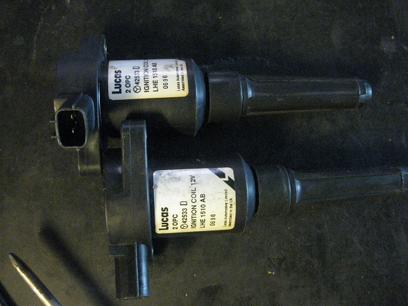

Welche Spulen (Marke, Typennummer)

die treiber zint VB 921
die spullen,,,,zie bild

wasted spark,,jeder treiber eine spulle
Re: zundung JAGUAR xjr6 supercharger
das sieht erstam gut aus. Welche Vorwiderstände hast du bei den Spulen verbaut?

Ist die Reihenfolge der spark output a,c,b so richtig ?
Ich weiss es nicht,ist mir nur so ins Auge gefallen.
Ne. Die zünden ABCABC.
1+6=A = ign1
5+2=B = ign2
3+4=C = ign3

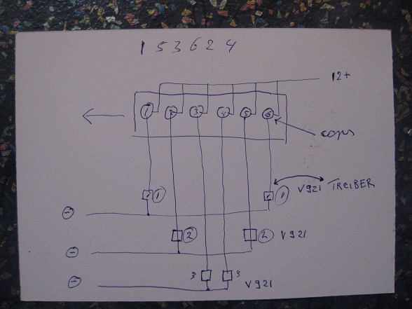

django
Beiträge: 82
Beitrag von django »
hallo christian danke fur das mit denken

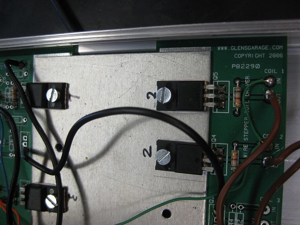

ich habe einen fehler gemacht,,,ich dachte falsch
ich habe ein neues kabelplan gemacht,,,,zie bild
sollte das zo aussehen ???
Das ist doch auch falsch. Bist Du Dir mit der Zündreihenfolge sicher? 153624
Schraub mal den ventildeckel ab und mach mal ein GesammtBild von von der nockenwelle, wenn Du Dir nicht sicher bist.
django
Beiträge: 82
die zundvolge ist ,,153624
cil 1-6 laufen parralel
cil 5-2 parralel
cil 3-6 parralel
mit 120 grad distance
was stimt nicht am kabelplan ??
