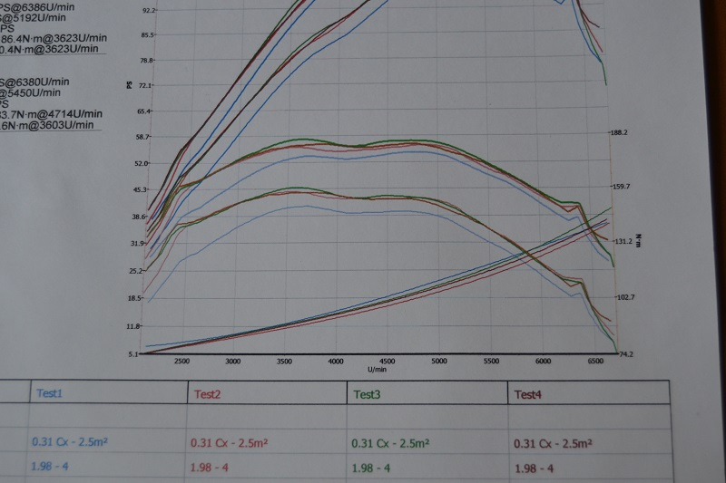

war diese Woche am Leistungsprüfstand und konnte da nochmal 6PS durch herausfahren des Zuendkennfeldes herausholen.

Cool! Für nen lahmen 2.0L ist das schon ordentlich.
Was für ne Nocke fährst Du?

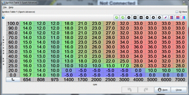

Würdest Du das Diagramm und das zündkennfeld vielleicht mal hochladen? Rein interessehalber. Ich habe ja momentan auch den 2.0L Block drin. Allerdings mit 12.2-12.3:1 und anderem Konzept. Ich denke aber, dass ich mit der Zündung ziemlich gut aufgestellt bin. Daher würde ich gern mal vergleichen.

ich fahre eine 276er von Schrick. Die passt meiner Meinung nach am besten zum 2e Block. Alles darüber kommt dann über Drehzahl, die der Langhuber ja nicht so mag.
Ich steh auf Drehmoment und das hab ich glaub ich ganz gut geschafft. Meine Verdichtung, die des Motors natürlich, betraegt 11,7:1.
Von 3200U/min - 5200U/min über 180NM.Sspitze ist bei 186.4
Die Delle bei 4100 kann ich mir allerdings nicht erklaeren.
NM.
Hier mein aktuelles Kennfeld vom Lauf 3, welcher der Beste war. Darüber wurde es wieder schlechter.

Geht so. Der mag mehr als man denkt.Alles darüber kommt dann über Drehzahl, die der Langhuber ja nicht so mag.
Die 1,8er laufen besser! Wesentlich besser. Ungefähr im gleichen Verhältnis, wie so ein 2.0L in der Serie zum 1,8er läuft.
Seltsamerweise sind die 1,8er auch vom Drehmoment besser.
Ich habe mit der gleichen Welle, gleichen Kopf und halt etwa 12.2:1 am 1,8 153ps und 189nm. Unter 3000 wurde die 2H serienleistung überschritten, von unter 3000 bis über 6000 immer über 180Nm. Das macht schon Spaß...
Allerdings bin ich deutlich weniger Zündung gefahren. Ausgeregelt waren es 26° oder so. Ich weiß nicht mehr, welches von den ganzen tables ich gefahren bin.
Ich schau später mal, ob ich das Diagramm noch finde.
Die Delle bei 4200 ist keine Delle. Sondern ein "DrehmomentBerg" bei 3500. kompletter standart bei allen 827er 8v GTIs. Keine Ahnung warum. Da scheint einfach alles am besten zu passen. Das ist selbst in der Serie so.
Es gab sogar Leute, die genau wegen diesem Berg einen 1er oder 2er GTI gekauft haben. Kleine bis 3000. voll durchtreten und schon kaschiert das Ding....

Bei mir lag natürlich so wenig Zündung an, weil die Verdichtung für solch zahme Wellen VIEL zu hoch war.
Jetzt, mit der gleichen 12,2er im 2.0L liege ich momentan bei etwa 36-38°. Aber auch nur, weil die Welle so scharf ist...

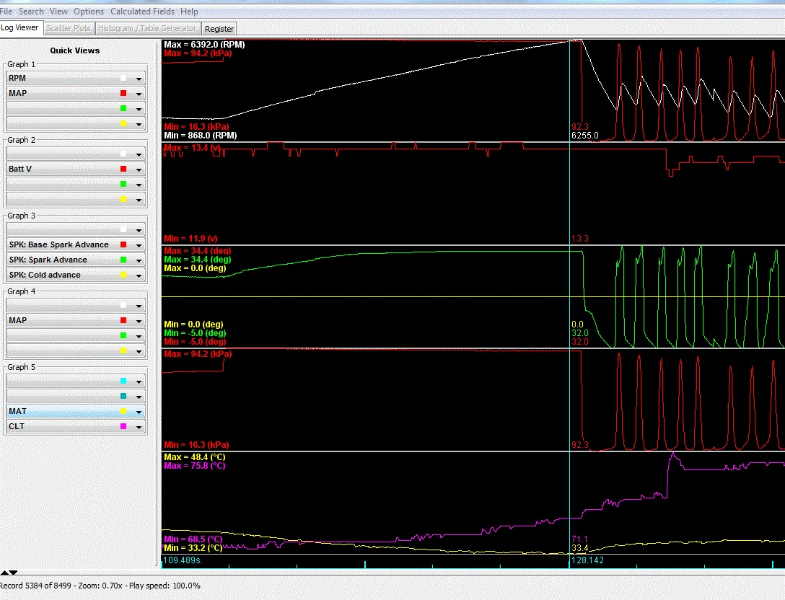

Schaut sehr ähnlich aus. Ab 5 macht sich bei Dir dann wahrscheinlich das typische K-Jet abmagern bemerkbar. Aber auf kurz oder lang rosten die k-Jets sowieso spurlos weg und müssen gegen neue ventile mit Kabeln ersetzt werden.

2E Hochblock? Welches setup faehrst du genau? Mir fehlen 6PS auf dein Setup. Obenrum ist da bei mir irgendwie Schluss.
Ich hadere sehr, da die K-Jetronic irgendwie zum Auto gehoert, is ein 79er. Ich denke dass bei mir die Stauscheibe der limitierende Faktor ist. Ihm geht obenrum irgendwie die Luft aus. Sieht man auch am MAP. Von 94.2kPa ab 4800U/min auf 92.3kPa bei 6200U/min. Sollte ich die Nocke mal auf Richtung spaet stellen? Ist genau nach Vorgaben eingemessen.
Hier der log vom Lauf Nummer 2. Ich war so happy, dass 2 Grad Zuendung gleich mal 5 PS gebracht haben. Ich vergass dann die restlichen Laeufe mitzuloggen.

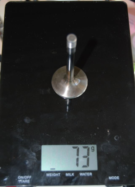

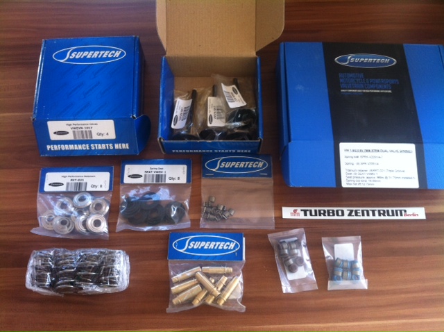

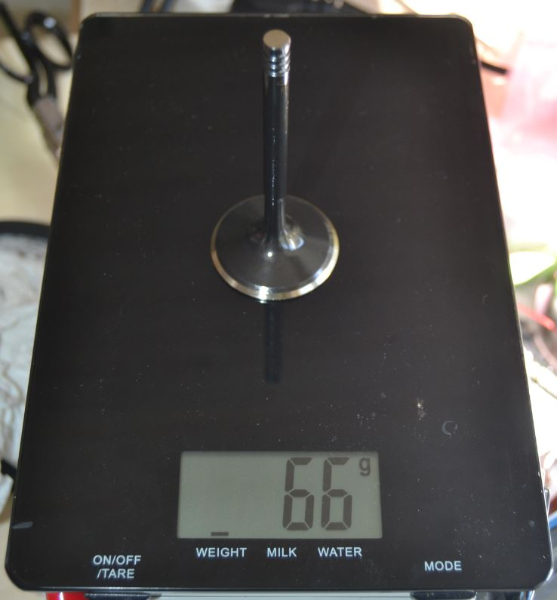

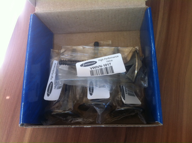

Mein Geburtstagsgeschenk an mich selbst ist eingetroffen. Umbau auf 7mm Schaft mit 41mm Einlass und 35mm Auslass Supertech Ventilen. Einmal alles bitte!
Zusammen mit den leichteren Hydros habe ich mir eine Ersparnis von fast 300g im Ventieltrieb ausgerechnet.
Würde gern 1000U/min mehr drehen, da ist einfach zu früh schluss. Im Frühjahr gehts wieder auf die Rolle.

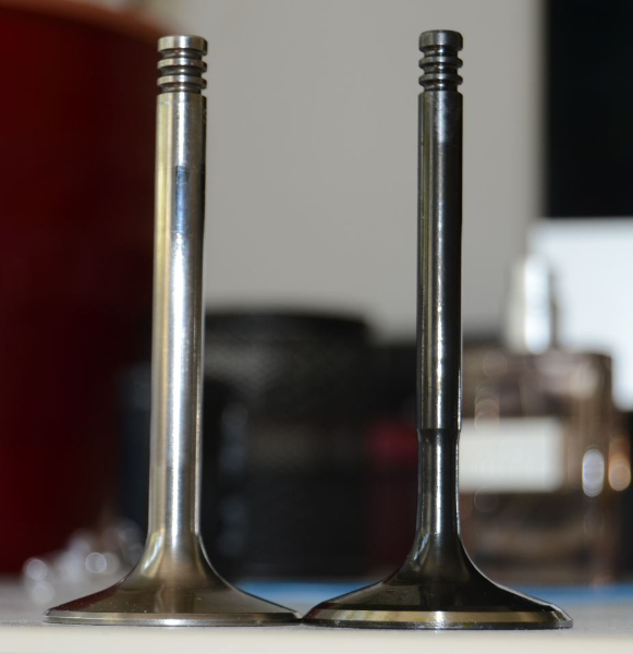

Die hätte ich Dir nicht empfohlen. Die 1000rpm sind unrealistisch. 276er Wellen liegen immer im Bereich von 7000. Danach kommt Kaugummi-drehen.
Ich denke, Supertech Ventile werden maßlos überschätzt. Die Ventile sind sauschwer und das Profil ist nicht der Weisheit letzter Schluss. Die standart VW Ventile von den neueren 2V Köpfen sind in der Serie pro Stück schon knapp 7g leichter. Nach der Profilanpassung auf der Drehbank noch etwas mehr. Und die halten!
Das blöde ist halt, dass es dann immer die kurzen Ventile sind. Ich bin mir auch nicht sicher, ob man die alten Tassen-Köpfe auf die neuen Ventile umbauen kann. Müsste man mal vermessen.
Ich bin auf jeden Fall gespannt, wie das Diagramm danach ausschaut...

Hi Christian, die 1000U/min mehr als jetz passen doch, dann bin ich bei 6800U/min. Die ultimative Loesung sind die Ventile sicherlich nicht. Ich hab die alten Ventile auch selbst bearbeitet. Ein paar Vorteile haben sie jedoch schon.
Erstmal sind die alle gleich, was ich von der Masshaltigkeit selbst nicht hinbekommen hab. Die Beschichtung soll verkoken verhindern. Ausserdem kosten sie nur EUR 10,- mehr als ein Originalventil und ich muss nicht noch selber ran.
Mir geht es primär um den 7mm Schaft. Leider brauch ich da bis zu den Ventilkeilen alles neu.
Ja, mal sehn was beim nächsten Mal rauskommt.

Re: UMC1 statt VEZ
Irgendwie hatte ich schon jetzt die 6,8k im Kopf...
Wo kaufst Du denn Ventile? Ein Serienventil kostet 8,-€. Die Supertech teile kosten knapp 25,-€.
Ganz so schlecht sind sie ja nicht. Aber lange nicht so gut, wie sie z.B. von ng Motorsport dargestellt werden. Ich könnte mir vorstellen, dass der Durchsatz ggü. Serienventileb wenn überhaupt, extrem gering ist. Am meisten war ich von den Sitzen endtäuscht. Die sind so breit wie in der Serie... Und der "backcut" ist eigentlich auch eine lachnummer.
Hast Du denn überhaupt die langen Ventile in 7mm bekommen? Gibt es die überhaupt? Ich fahre ja auch die 7er. Allerdings mechanischen Hydro-Kopf. Mit den hohen Tassen, 14,7mm plus shims zwischen Ventil und Stößel.
Ich wusste garnicht, dass es die 7er auch für die niedrigen 3mm Tassen gibt.
Re: UMC1 statt VEZ
Hi Christian, ich fahre einen Hydro Kopf, keine Tassen mit Einstellplaettchen.
Zum Vergleich hab ich mal das von mir bearbeitete 41er Einlassventil (vor 10 Jahren) und das neue 41er gegenübergestellt. Ohne Flowbench traue ich mir da kein Urteil darüber zu.
Vom Gewicht her sind die neuen schonmal etwas leichter. Die 7mm Ventile vom 16V PL würden auch passen? Weiss jemand wie schwer die sind?
Ich gebe dir recht, die Sitzbreite beim Supertech ist etwas gross.
