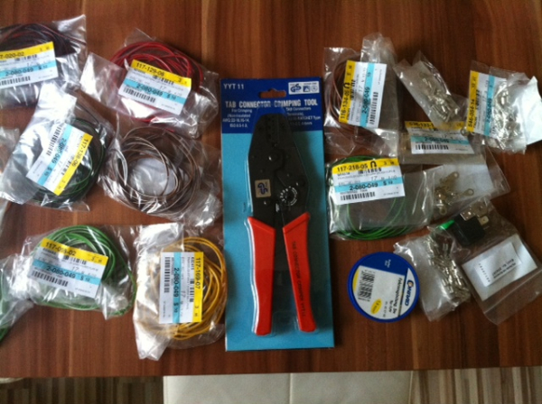

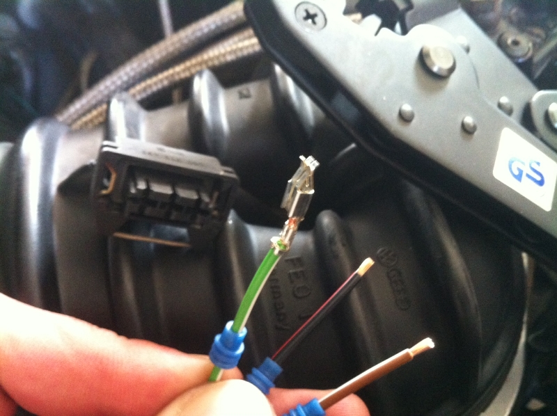

Zum Thema Kabelbaum: Ist ja echt witzig, habe insgesamt 90m KFZ-Litzen in den Originalfarben laut Stromlaufplan erworben. Teure Crimpzange und Kabelschuhe in allen benötigten Grössen. Da wird nix gelötet! Hatte an der Spritpumpe nur noch 8V anliegen. 10,2 an den H4 Birnen. Ist halt 37 Jahre alt.
Der endgültige Grund alles neu zu machen war ein abgerauchter Sicherungskasten auf der ital. Autobahn. Kabel für Kabel habe ich in die originalschlauchtüllen eingezogen und neu gecrimpt. Relaisschaltung für Lichterkabelbaum auch gleich mitgemacht.

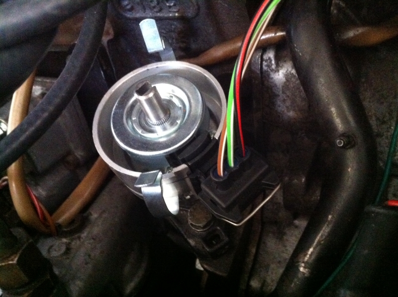

Zur Zündung:
1. Der Treiber in der UMC1 ist in der Lage die Spule völlig ohne Zündmodul zu steuern und steuert dabei auf Masse.
Einstellung: going high (inverted).
2. Wenn ich das Modul dazwischen lasse, brauche ich nicht Masse sondern ein positives Steuersignal, also einen 1kOhm Pull-up Widerstand.
Einstellung: going low (normal).
3. Entferne ich die IGBT`s in der UMC1 und gehe mit dem gate direkt auf das TSZ-H Zuendschaltgeraet Pin6, so wäe die
Einstellung wieder going high (inverted), Richtig?
So hole ich mir dann, im Gegensatz zu 1., auch keine Schaltspitzen bzw. Stoerimpulse in die UMC und, wie du bereits erwähnt hast, bleibt die Hitze aus der UMC draussen.
Ich bin nicht stur, oder gar beratungsresistent. Sollte es nicht zufriedestellend laufen, kommt die G3 Spule rein.
RPM-Eingang:
Mit Hallgebersignal auf pin9 (VR1+) der UMC1, zus. 1kOhm pull-up Widerstand zu pin11.
Mit pin 24 (VR-) auf pin 10 (5V).
Habe ich es grundsätzlich verstanden?

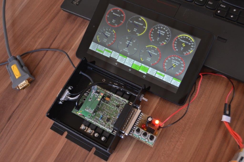

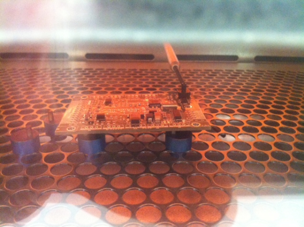

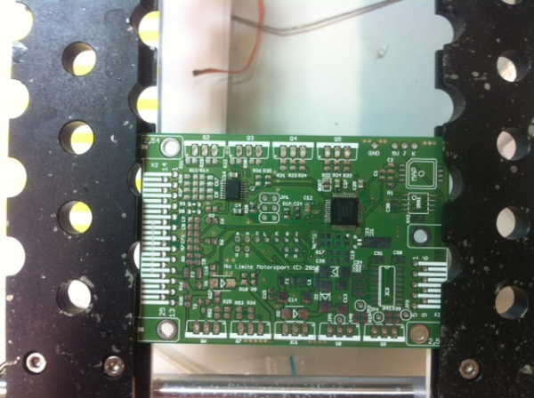

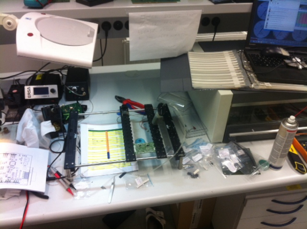

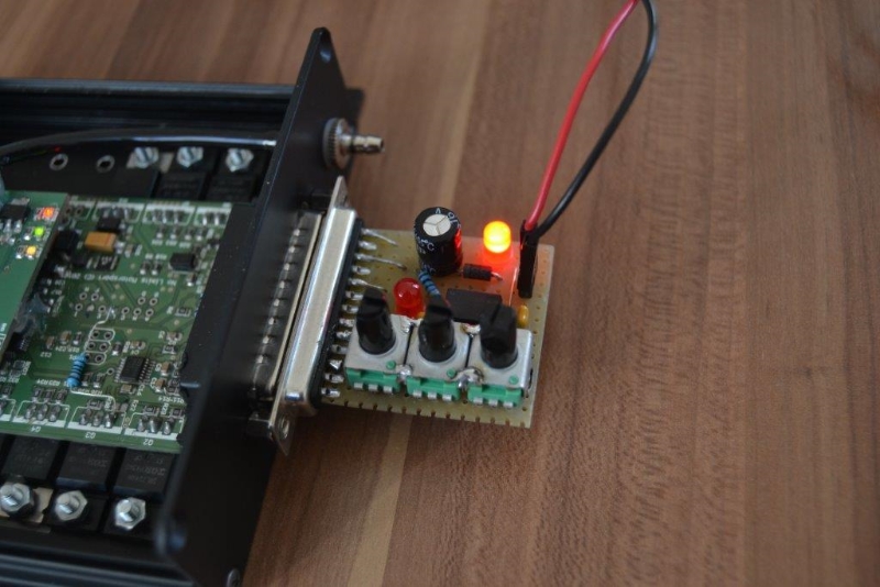

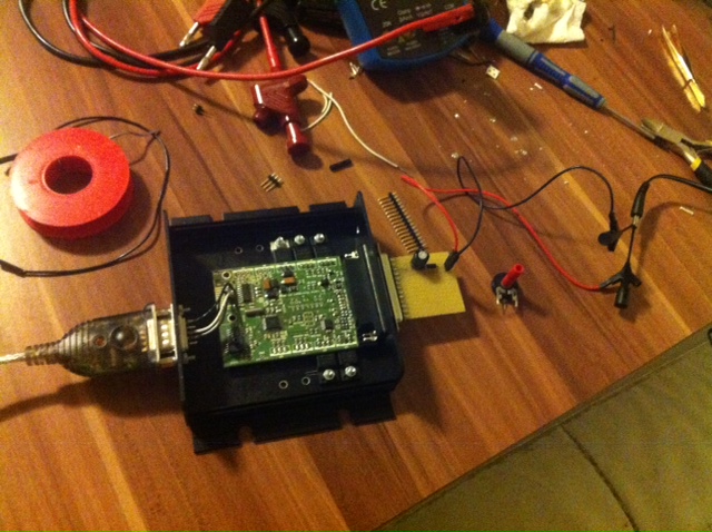

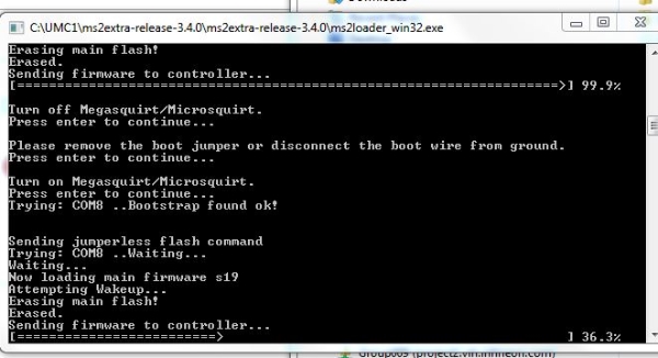

So, kleines update. Habe nun endlich Zeit gefunden, den Bausatz aufzubauen. Auf meiner Arbeit schnell mal ins Labor, bestückt und rein in den reflow Ofen.
Hierzu muss ich sagen, dass das PCB in Punkto Wärmeverteilung als suboptimal zu bezeichnen ist. Die Groundplanes rund um den FTDI chip sind zu mächtig und erwärmen sich zu langsam. Ich habe es mit 1oz und 2oz setup versucht. Dabei sind die tantal elkos schon halb gegrillt und das PCB teilweise schon verfärbt worden. Ich musste mit dem Lötkolben noch mal ran.Vielleicht kann man das in einer folgenden boardversion berücksichtigen.
Abgesehen davon, ein super Bausatz! Angesteckt, firmware drauf und los gehts. Aber was macht man Freitag abends, wenn man keinen stim hat?
Man baut sich einen aus Resten der Wühlkiste, ein paar potis, Leds und dem guten alten NE555. Kabelbaum ist soweit auch fertig.
Der Golf ist zwar eingewintert, aber es juckt mich schon stark mal kurz zu probieren ...
P.S.: Auf Golf1.info lese ich auch nur mit.
- umc flash.JPG (103.19 KiB) 53256 mal betrachtet
- c-coupedriver
- Beiträge: 404
- Wohnort: Tröstau 95709
Re: UMC1 statt VEZ
Ich glaube Peter hat die Platine nicht unbedingt für den Infrarotlötofen konzipiert.Hierzu muss ich sagen, dass das PCB in Punkto Wärmeverteilung als suboptimal zu bezeichnen ist. Die Groundplanes rund um den FTDI chip sind zu mächtig und erwärmen sich zu langsam. Ich habe es mit 1oz und 2oz setup versucht. Dabei sind die tantal elkos schon halb gegrillt und das PCB teilweise schon verfärbt worden. Ich musste mit dem Lötkolben noch mal ran.Vielleicht kann man das in einer folgenden boardversion berücksichtigen.
Er bestückt die von Hand.
Dampfphasenlöten wäre wahrscheinlich noch die geeignetere Lösung.
Andrreas

So, jetzt brauch ich mal eure Hilfe.
Mein Eigenbaustim ist fertig und es funktioniert RPM und CLT. Es besteht aber ein Problem mit der Ansauglufttemperatur MAT. Die UMC reagiert nicht auf Stimulation von MAT, stattdessen reagiert MAT auf BARO. Ich dachte erst es liegt am stim, dem ist aber nicht so.
Ich habe die drei pins für BARO MAT und CLT am Prozessor ausfindig gemacht. MAT und BARO liegen nebeneinander. Mein erster Gedanke war Flussmittelreste, also nochmal gereinigt und unterm Mikroskop kontrolliert. CLT und MAT verhalten sich identisch von den Widerstandswerten her, gemessen auf Eingangspins, VIN, Vref, GND und BARO.
Alles abgesteckt und mal nur mit der supply alleine probiert. Wenn ich am BARO Unterdruck erzeuge passiert folgendes:
https://youtu.be/33ad7U-g8vE
Auf dem CLT und MAT pin am Prozessor liegen während dem Video, bedingt durch die pullups, schön brav 5V an.
Ich habe dann mal eine ältere Firmware probiert, Ergebnis ist aber das selbe.
Kennt jemand das Problem? Warum reagiert MAT auf BARO, es liegen 5V am MAT-Prozessorpin an?
Grüsse,
Michael
Grüsse,
Michael

Re: UMC1 statt VEZ
Ansauglufttemperatur = MAT / IAT
Luftmassenmesser = MAF / LMM
Hörenkorrektur = Baro
Saugrohrdruck = MAP
Maf benötigt eine Zusatzschaltung, die Temperatursensoren kann man direkt mit der umc und masse verbinden.
Saugrohrdruck = MAP
Re: UMC1 statt VEZ
habs korrigiert, war natürlich MAT gemeint.
P.S.: Hab den Fehler gefunden. Ich habe zwar 5V gemessen, aber nur weil ich mit der Messspitze den pin aufs PCB gedrückt habe. Beim Versuch vorhin stand das Multimeter direkt neben dem Monitor und da ist mir aufgefallen, dass auch der Zeiger für MAT nicht mehr ausschlägt. Der Prozessor war zwar schon vorbestückt, aber ich denke die Loetstelle ist im Ofen aufgegangen.

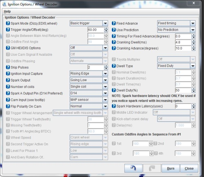

Die Wintermonate sind vorbei und es ist Zeit für ein update. Aber vorab, das Forum ist klasse, habe sehr viel hier gelesen und meine Fragen wurden über die Suchefunktion beantwortet.
Der Zusammenbau ist abgeschlossen und es steht die Inbetriebnahme (geplant für morgen) bevor.
Der Eigenbaustim mittels 555 Timerbaustein funktioniert bestens und war eine grosse Hilfe für das Grundsetup: Die Bluetooth anbindung an das Kindle fire funktioniert auch: Umrüstung auf starren Verteiler vom 2E: Kabelbaum inkl. aller Stecker erneuert: Die geplante Vorgehensweise bei der Erstinbetriebnahme:
Kerzen raus und auf Masse legen.
Sicherung der Einspritzpumpe ziehen.
Zündung kurz an und die Temperatur vom Zündtreiber und Zündspule checken.
Starten, Zündung abblitzen und Verteiler solange drehen, bis die Markierung mit OT fluchtet.
Sollte passen, da ich mir eine Markierung an der Riemenscheibe bei 60Grad gemacht habe und den Umschaltpunkt vom Hallgeber darauf gelegt habe.
Muss ich noch irgendetwas beachten?
Gruss,
Michael
Gruss,
Michael
