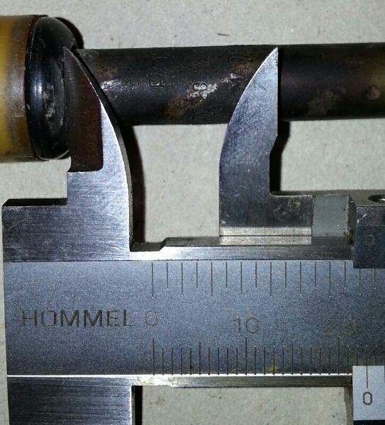

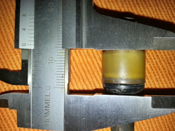

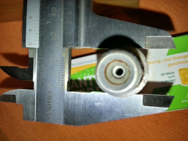

ChristianK hat geschrieben:Halt standart K-Jet.
Der untere Durchmesser ist uninteressant.
Interessant ist der Durchmesser vom Sitz der Düse.
Wie tief ist der Sitz
und wie weit ist es von unterKante des Sitzes bis zur oberkante des Kanals?.
Der Durchmesser vom Sitz der Düse: Düse aussen, an dem hellgelblichen Plastik Ring: 16,75mm
Tiefe des Sitzes: (also der Plastik Ring und der Dichtungsgummi)
16mm an der tiefsten Stelle, also mittig.
Weil schräg eingebaut, von 12 bis ca. 23mm ( man erkennt die Kante, wo die Düse dann in den Ansaugkanal rein steht.

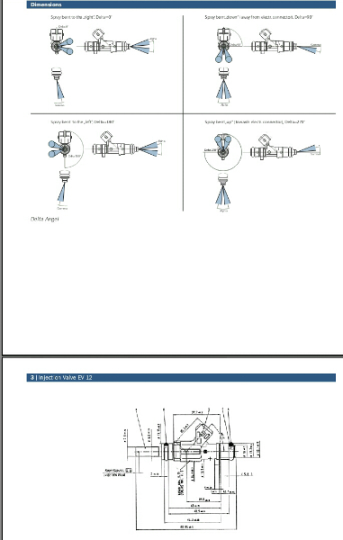

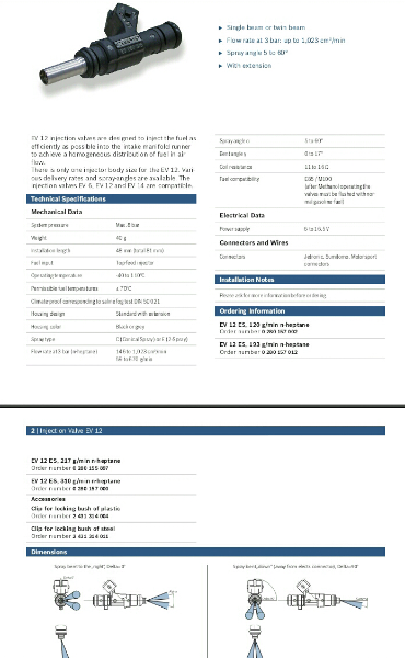

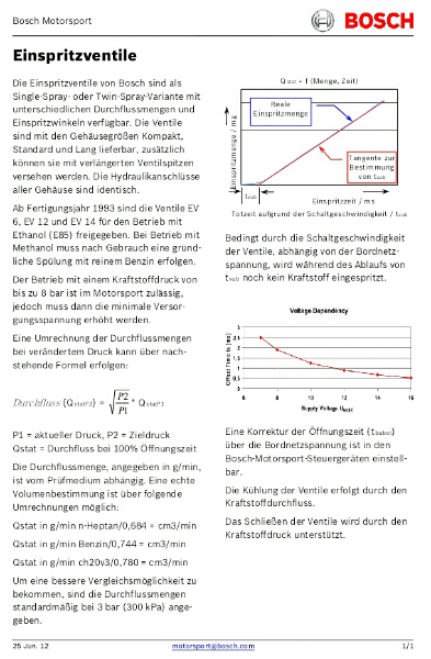

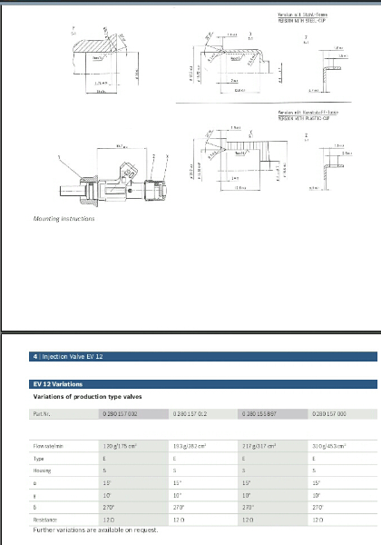

Willi91 hat geschrieben:Versuch mal ob EV12 in die Ansaugbrücke passen. Habe meinen W201 auch vo n K-jet auf MS umgebaut und konnte die Düsen so in der Ansaugbrücke tauschen. Musste nichts bohren oder sonst etwas.
Das klingt jetzt sehr sympathisch.
Ich habe mal ein wenig nach EV12 gesucht und bei Bosch folgendes gefunden:
http://www.bosch-motorsport.de/de/de/pr ... 583143.php
Hier Screenshots vom Datasheet:
Nachdem mir hier im Thread schon zu ~ 300ccm geraten wurde, klingen die 282ccm bzw 317ccm Version interessant....
Und hier gäbe es welche mit 500ccm...
Aber ich denke, das wäre "leicht" überdimensioniert.
http://www.turbozentrum.de/luft-benzin/ ... 12/a-1341/

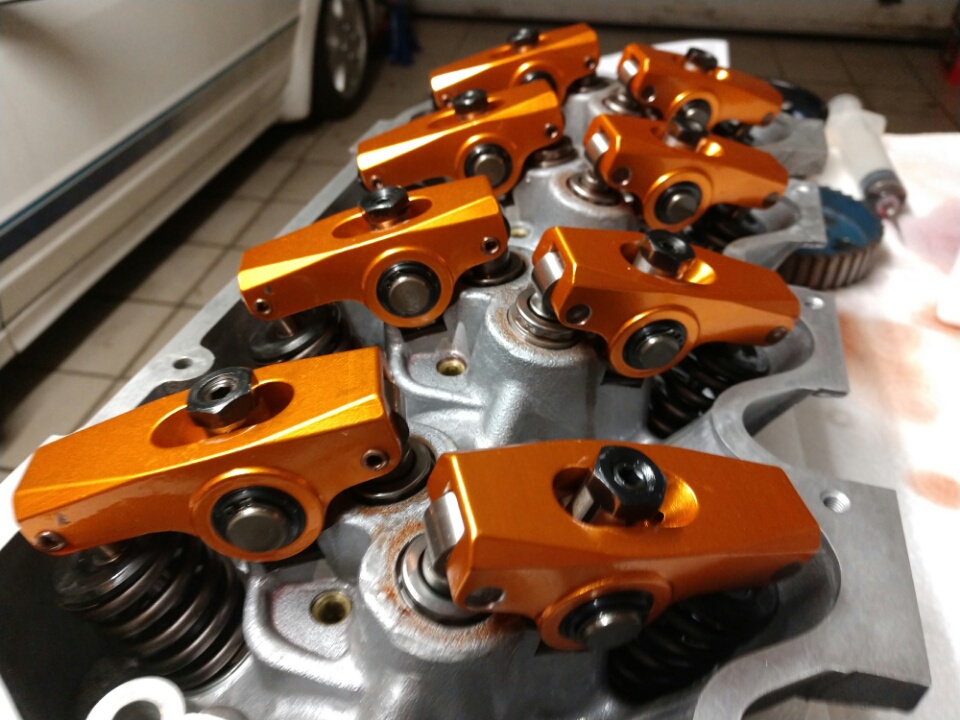

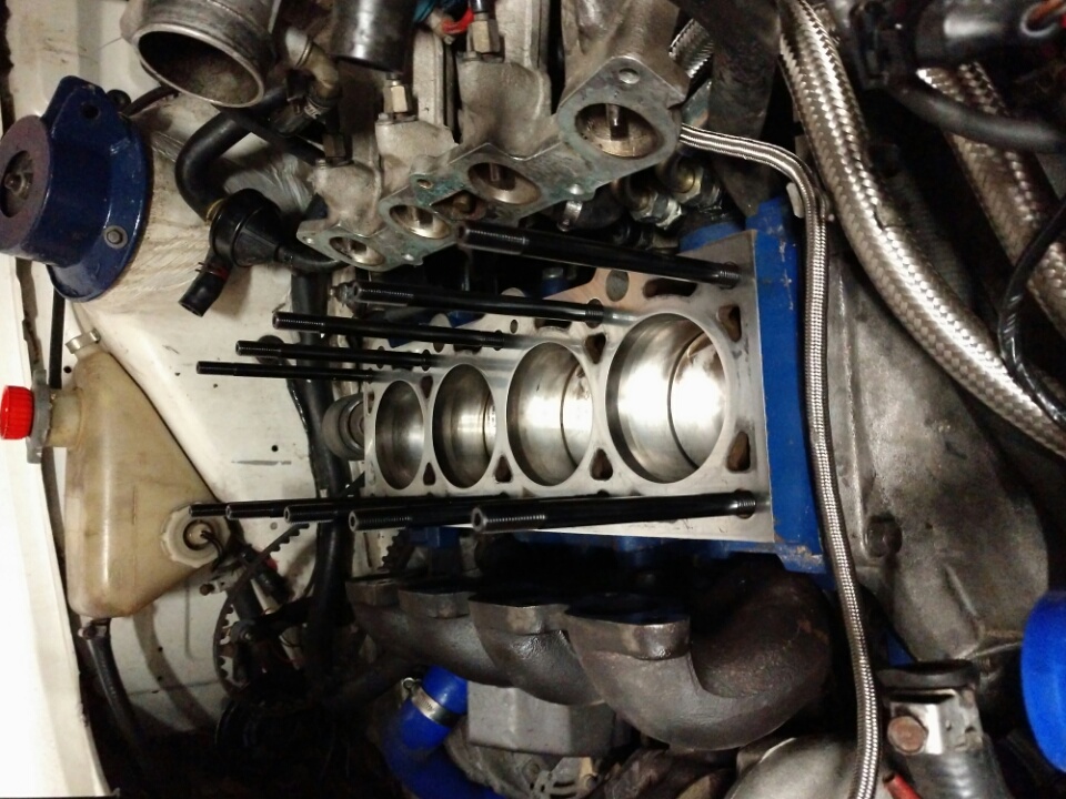

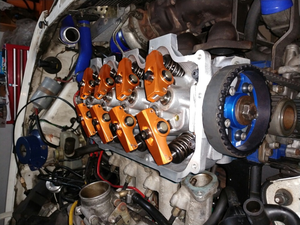

And now, something completly different....
(272.86 KiB) Noch nie heruntergeladen
* Kopf neu, CNC bearbeitet, Stage 3 mit größeren Ventilen (Burton Power)
* Kent Cams 270° Nockenwellenkit (Nockenwelle, Federn, Hydros)

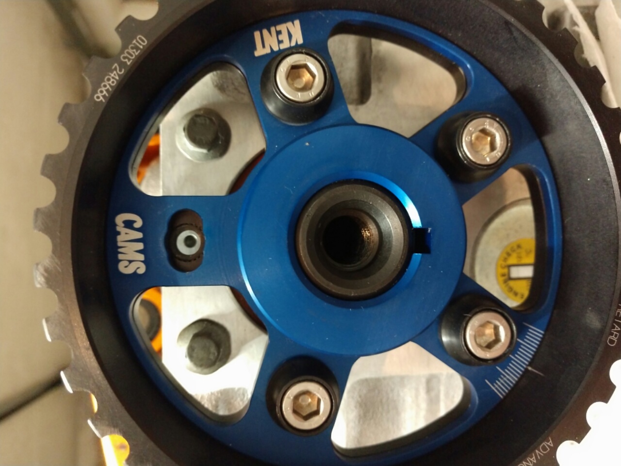

* Kent Cams einstellbares Nockenwellenrad
* Roller Rocker Arms (Harland Sharp)
* ARP Stehbolzen
* Cometic MLS Kopfdichtung
Alles richtig eingebaut und eingestellt nach vorgabe.
Öl rein, starten.... läuft gut.
So gut wie noch nie.
Ich denke, das Problem lag daran, das über die Jahre einige Leute dran rumgebastelt hatten.
Jetzt ist es so, das ich eigentlich alles an dem Motor selbst in der Hand hatte - oder nachgemessen, kontrolliert oder eingestellt habe.
Nächster Schritt ist, mal auf den Prüfstand und Leistung messen. Und ev. mit Nocke und Zündung rantasten was geht.
