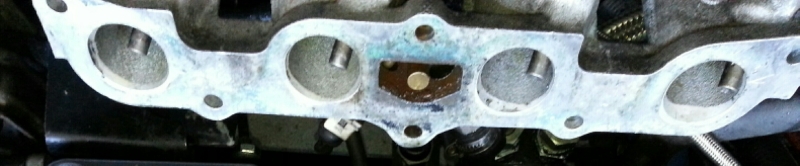

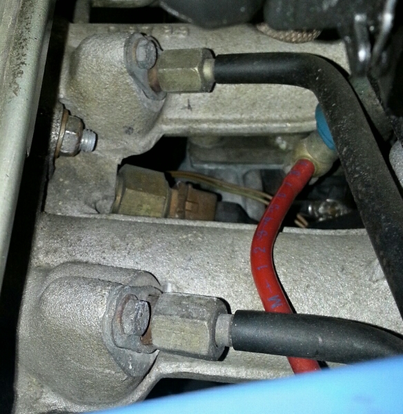

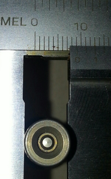

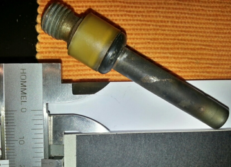

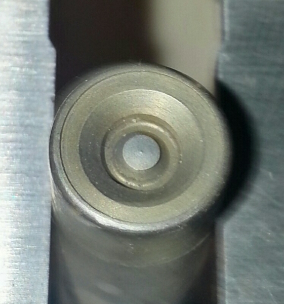

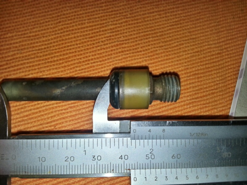

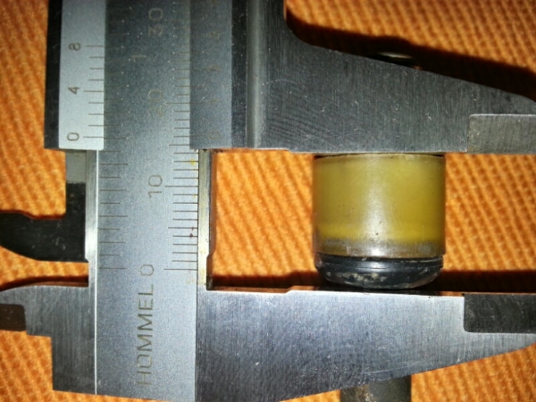

So sehen die bestehenden Einspritzdüsen aus.
Weis zufällig jemand, welche hier passen könnten?
Oder wäre es überhaupt besser, sie nicht so weit in die Ansaugbrücke reinzuragen lassen?

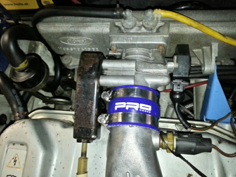

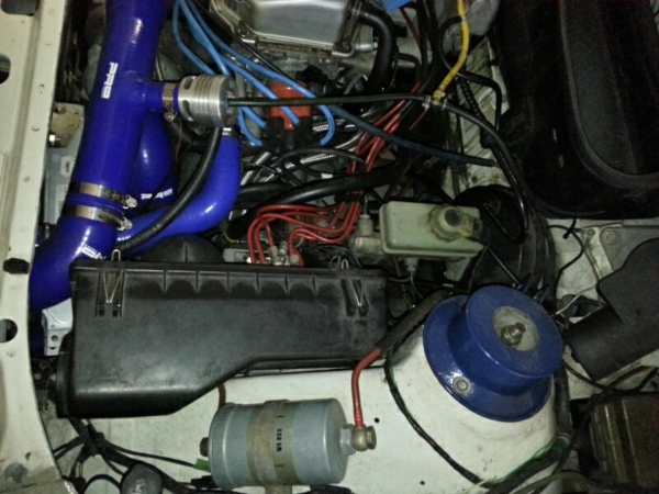

Hier sieht man den Ladelufttemperatursensor (LD Sensor ist im Steuergerät und mit einem Schlauch verbunden) und den Drosselklappenschalter/ Poti? ( klackt bei Betätigung)
Und hier noch ein Überblick über die KE Jetronic.
Am Kotflügel sitzt der Kraftstofffilter und gut sichtbar ist auch der Mengenteiler neben dem Luftfilterkasten...

Halt standart K-Jet. Der untere Durchmesser ist uninteressant. Interessant ist der Durchmesser vom Sitz der Düse. Wie tief ist der Sitz und wie weit ist es von unterKante des Sitzes bis zur oberkante des Kanals?
Porsche Düsen sind ziemlich lang. Aber leider auch relativ klein vom Durchsatz. Jedoch keinesfalls so lang wie k Jet Düsen. Aber wenn die Düsen nicht in den Kanal stehen, ist es sowieso besser.
