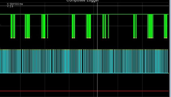

von secco
Heute habe ich die Einsprizfolge auf 1342 geändert msq ohne seq geladen und gestartet. war sofort an.
Dann auf vollseq gegangen gestartet sofort da. :D Motor laufen lassen bis wasser 46° dann ausgeschaltet.
10s gewartet und wieder angemacht. nicht angesprungen nicht eimal ein ruckler. ich vermute mein Camsignal ist nicht gut
Das eingestellte Bild weicht erheblich von dem laufenden motor ab. Dort waren regelmäßige Signale zu sehen.
geht nicht.JPG (96.3 KiB) 12291 mal betrachtet
Warum das so ist weiß ich nicht :?: Für eine Idee wäre ich Dankbar. Kabel liegt Ca 10cm von Zündspule entfernt.
Werde jetzt erst einmal auf Firmware 3.4.1 updaten vielleicht geht es damit besser.
Re: Voll sequentiell
Verfasst: Di Feb 02, 2016 8:44 pm
von Dominik335i
Äh, blöde Frage: Wie sieht denn dein NW Rad aus? Hast du vielleicht ein Foto davon? "Standard" ist ein einzelner Zahn oder Half Moon. Und Hall- oder VR-Sensor? Dein Signal sieht mir eher nach Chaos hoch Zehn aus :shock: :?
