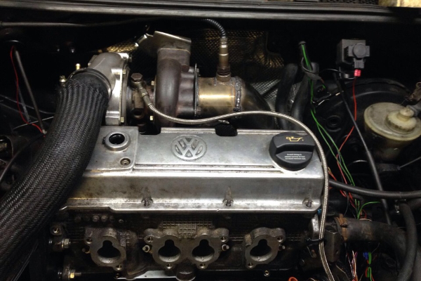

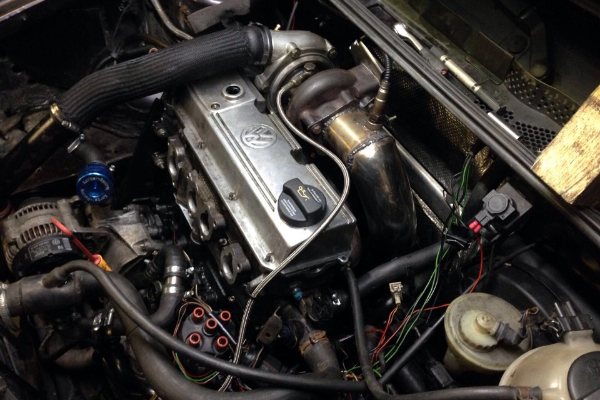

bis jetzt bin ich so weit und einiges ist auch zur zeit noch profisorisch gemacht aber es wird schon gg

was meint ihr zur stellung der Lambdasonde und zur entfernung muss ich das noch ändern??
Re: Ansprechverhalten vom Leehrlauf raus
Stellung sollte kein problem sein hab ich bei OEM auch schon so in der Richtung gesehen.
Entfernung könnte vielleicht temperatur technisch kanpp sein??

ok und wie stell ich das bei der Lambda ein das sie auch jetzt bei dem 600mm Downpipe noch richtig misst? oder ist das egal wie groß die anlage ist?
Roland M. hat geschrieben:ok und wie stell ich das bei der Lambda ein das sie auch jetzt bei dem 600mm Downpipe noch richtig misst? oder ist das egal wie groß die anlage ist?
Was du hast eine 600mm Downpipe? geht die bis in den Innenraum?? :?:
Wenn die Druckverhältnisse passen in der Downpipe sollte die Sonde das ohne weiteres messen können.
