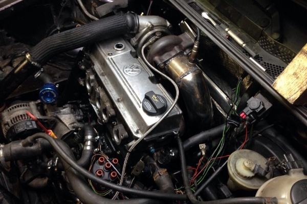

Re: Ansprechverhalten vom Leehrlauf raus
Verfasst: Sa Feb 13, 2016 12:24 pm
von Roland M.

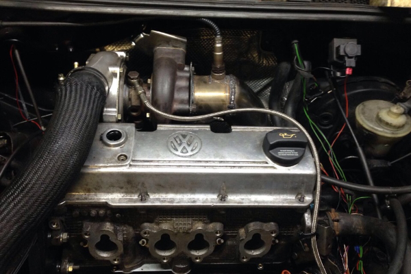

bis jetzt bin ich so weit und einiges ist auch zur zeit noch profisorisch gemacht aber es wird schon gg
Verfasst: Sa Feb 13, 2016 12:26 pm
von Roland M.
was meint ihr zur stellung der Lambdasonde und zur entfernung muss ich das noch ändern??
Verfasst: Sa Feb 13, 2016 1:18 pm
Stellung sollte kein problem sein hab ich bei OEM auch schon so in der Richtung gesehen.
Entfernung könnte vielleicht temperatur technisch kanpp sein??
3.4.2 sollte laufen mit Basic Trigger.
