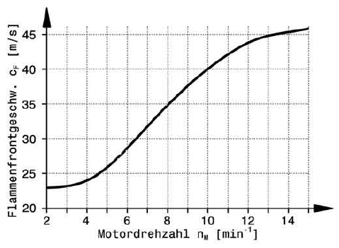

Denke die Aussage mit der Abhängigkeit der Brenngeschwindigkeit zum Luftverhältnis ist falsch.
In sämtlichen Quellen wird angegeben, dass sich die laminare Brenngeschwindigkeit mit steigendem Luftverhältnis verlangsamt.
Die Brenngeschwindigkeit wird beeinflusst vom Zustand des Gemisch, chemischer Zusammensetzung des Kraftstoffs und vom Luftverhältnis.
Aber entscheidend ist die Flammfrontgeschwindigkeit, und die besteht eben aus der Summe von Brenngeschwindigkeit und Transportgeschwindigkeit.
Und die Transportgeschwindigkeit ist stark Drehzahlabhängig, wird gerade bei höheren Drehzahlen dann durch Tumble-, Drall- und Quetschströmung vergrößert.
Daher kann aus Messwerten dieser Verlauf für die Flammfrontgeschwindigkeit über die Drehzahl abgeleitet werden:
Man erkennt, dass bis ca 4000 U/min (dieser Wert mag von Motor zu Motor unterschiedlich liegen) die Brenngeschwindigkeit dominiert, ab da dann die oben angesprochenen Strömungen die Transportgeschwindigkeit vergrößern, so dass diese Geschwindigkeit mit fast gleicher Steigung sich vergrößert.
Daher wird ab hier die kürzere Zeit die bei höherer Drehzahl zur Verfügung steht kompensiert.
Das führt dann zu Serienkennfeldern, die ab einem gewissen Punkt mit dem Zündwinkel recht gleich bleiben und sich eben nicht mehr groß steigern oder sogar im Winkel zurück gehen können.

Das von CKP gezeigte Motorradzündkennfeld scheint aber das zu bestätigen, was ich geschrieben habe, dass die Steigerung der Strömungsgeschwindigkeiten bei höheren Drehzahlen die Flammfrontgeschwindigkeit sowie durch höhere Temps und Drücke die Flammkernbildungsphase beschleunigen und so kein früherer Zündwinkel mehr benötigt wird um maximales Drehmoment durch ideale schwerpunktlage zu erhalten.
Bei Drehzahlen über 6000 nimmt auch die Klopfneigung ab, so dass hier fast immer (mit gutem Kraftstoff) im idealen Schwerpunkt gezündet werden kann. Gerade beim Motorrad. Mit dem R6-Motor hab ich viele Stunden auf dem Prüfstand mit Indizierung verbracht mit ähnlichem Ergebnis. Zündzeitpunkt wurde ab 8000 U/min nur noch nach max. Drehmoment eingestellt. Früher zünden war klopffrei möglich, aber da lag der Schwerpunkt dann so früh, dass die Leistung wieder zurück geht. Haben so auch Kennfelder ausgefahren, die oben kaum mehr früher zünden mussten (bei 15.000 U/min) als bei 7000 U/min.

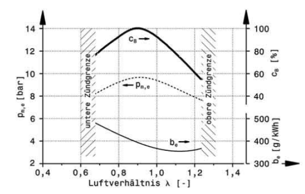

suzuki90 hat geschrieben:Denke die Aussage mit der Abhängigkeit der Brenngeschwindigkeit zum Luftverhältnis ist falsch.
Hi, wo ist der Fehler? Bitte nochmal genau lesen. Ich hatte geschrieben bei 10% Luftmangel maximale laminare Brenngeschwindigkeit.
Und 10% Luftmangel ist nunmal lambda = 0,9, also im fetten genauso wie dein Diagramm aus "rennsporttechnik" auch zeigt ;)
Und habe auch geschrieben, dass die Flamme schnell von laminar in turbulent übergeht. Und letzteres ist dann eben dass, was du als Transportgeschwindigkeit bezeichnest. Gibt mehrere Bezeichnungen dafür, wird in mancher Literatur auch turbulente Schwankungsgeschwindigkeit genannt, nur mal als Beispiel

Mein Post war die ANtwort auf diese Aussage:
ChristianAllmann hat geschrieben:und ganz wichtig, das magere Gemisch brennt schneller durch als das fettere Gemisch
Muss mal heute abend schauen, ob ich da noch Daten habe von damals.

suzuki90 hat geschrieben:Hab geantwortet, während ihr auch geschrieben habt.

Oh, sorry - war wohl doch gestern Abend zu spät!
Habe es gerade korrigiert: .. und ganz wichtig, das etwas fettere Gemisch brennt schneller durch als das magere Gemisch...

ich werf direkt auch 2-3Bilder mit rein die ich mal aufgesammelt habe: (bei dem 2.Bild bin ich mir nicht sicher ob dieses von jemand selbst "erweitert" wurde
Edit: und ich kenne es auch mit den Lambda0,9= max. /Brenn/Flammgeschwindigkeit
