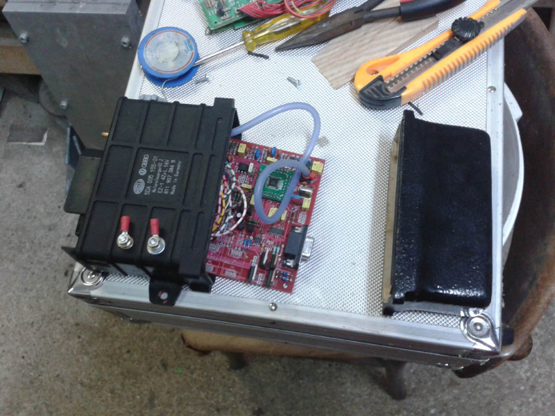

Auch hatte ich meinen MS2 Klon zerlegt und ash, das ich zwei Treiber für Injektoren habe.

Wollte heute den ersten Start machen aber wagen springt nicht an
Di Injektoren bekommen keinen puls; kein langes, kein kurzes; mit osziloskop gemessen; beim cranking so als ausgang "OFF" wäre; kein einziges impuls...
Ich habe im Anhang meine TUNE.
Ist es etwas voll falsch?
Ich glaube es ist etwas mit verkabelung oder mit "MS2 fake"...

Re: Allgemeine Frage zu Einspritzdüsen
Problemm gelost.
Die endstuffe für INJ1 und INJ2 war gebrannt. Neue IRF540 und es funktioniert.
Jetzt noch tuning un dann vollgas !

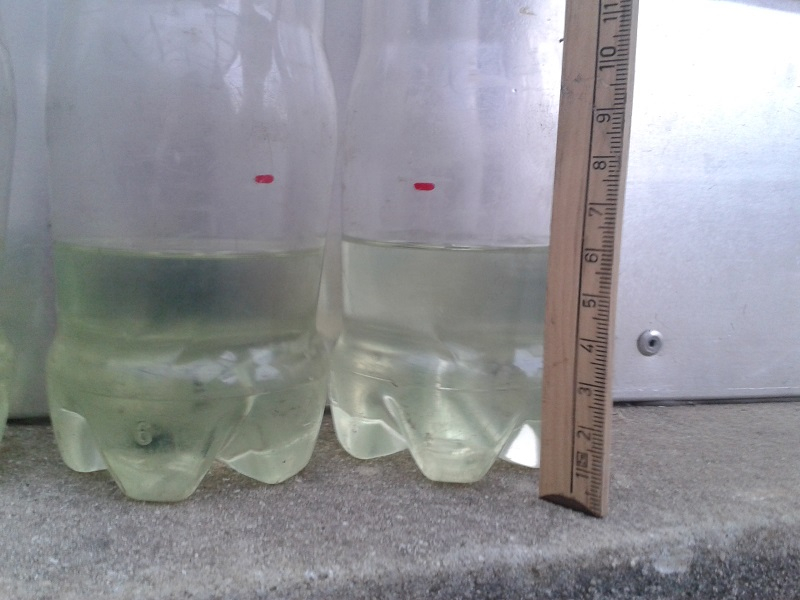

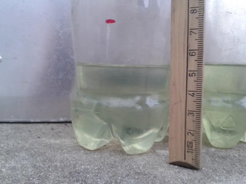

Hallo, noch immer Problemme
Ich konnte den Motor nicht magern unter lambda 13.2 beim Lerlauf sonst bekomme ich Zündaussetzer.
Wenn länger Zeit im Leerlauf ist auch eine Zündkerze schwarz also zu fett.
Habe gestern ein test gemacht mit "megasquirt test mode".
Frequenz 50ms also 20Hz, PW 1,5ms wie im leerlauf und 3bar.
Settings 2squirt alternating, req fuel 3,4.
Ich habe gesehen dass beim 0.85ms ein injektor schon spritzt andere noch geschlossen also "opening time" nich selbe an alle.
Hier ein foto; fast 13% Differenz.
Injektoren Siemens DEKA IV 42 pencil kurz.
Sollten die Injektoren das hin kriegen oder ist mein PW zu kurz? Ist einzige lösung full sequentiel und nur 1 squirt?
Test ist zwar "schlecht" aber zeigt war los ist...
Also nochmals meine Frage. Sollten dass Injektoren hinkriegen oder ist dass akzeptabel beim so kurzen PW?
Laut denn verkäufer ist mein TUNE und verkabelung schlecht.
Ich habe auch injektoren getauscht mit selben Ergebinse...
[Die Dateierweiterung wmv wurde deaktiviert und kann nicht länger angezeigt werden.]
- 3.jpg (248.95 KiB) 22460 mal betrachtet
- 2.jpg (254.4 KiB) 22460 mal betrachtet
- 1.jpg (306.93 KiB) 22460 mal betrachtet

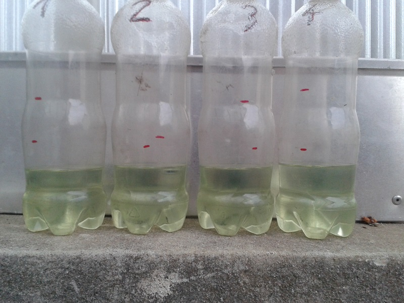

Habe jetzt Promblem mechanisch gelöscht. In "test mode" bekomme ich maksimal +-2%
-1. injektor direkt an driver
-2. injektor bekommte 0,5Ohm Wiederstand ins serie
-3. injektor bekommte 0,45Ohm Wiederstand ins serie
-4. injektor bekommte 0,75Ohm Wiederstand ins serie

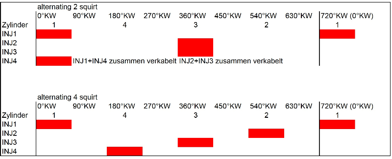

Jetzt neue Frage.
Ich habe jetzt Alternating 2 squirt mit 1+4 und 2+3 zusammen verkabelt. Mein req_fuel ist 6,8ms. Ich bekomme auf jeden injektor nur 1 spritz pro cycle (2 umdrehungen KW).
Wenn ich den board mit zusätzlichen drivers für bank3 und bank4 ausrüste und Funktion "additional injector" nutzen will dann muss ich "alternating" und 4 squirt wählen? Aber dann geht kalkulierter PW von 6,8 nach 3,4ms.
Muss "alternating" und 2 squirt gewählt werden? Habe ich etwas übersehen?
Im diesen Fall habe ich dann möglichkeit jeden injektor mit software "kalibrieren" ohne wiederstande und auch trim funktion nutzen...
Sorry bin neu mit EFI...
dein problem ist die geringe pw im idle.
da bist du im unlinearen bereich.
senke doch,wenn möglich,deinen benzindruck.
es nützt auch nichts auf vollsequenziell aufzurüsten.
da mit 2 squirt/cycle alternated ebenfalls nur einmal pro cycle eingespritzt wird,
genau wie bei vollsequenziell.
- Beiträge: 2278
Doch, auf fullseq umzustellen verdoppelt die effektive Pulsweite. Von daher bringt das sehrwohl etwas. Aber 2L Kannen zum Auslitern zu nutzen ist an der Sache vorbei! Entweder klaust Du der Frau die Küchenwaage oder kaufst Dir einen ordentlichen Messzylinder mit feiner Skalierung.
