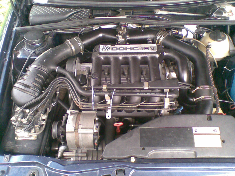

motor ist 16V KR mit Eaton M45 kompressor und reduzierte Verdichtung. DIe K-jetronic spielte bis 175PS mit und dann hatte ich einen 5 Injektor direkt ins Ansaugrohr Das genugte bis 215PS. Jetzt werde ich noch eine grossere Riemenscheibe am KW verbauen, grosseren LLK, und elektrische Düsen. Ich weiss dass 630 gross sind, 440 wurden genugen aber die 630 sind die kurze Form und ich will umbedingt die Injektorleiste unter den Ansaugbrücke verbauen. Aber ich will 630 Verbauen weill ich villeicht einmal mehr PS fahren will...
Ein foto von bisherigen Setup: filter->K-jet->drosselklappe->kompressor->LLK->bypass->ansaugrohr
Der neue Setup wird genai wie beim 16VG60 nur mit M45 also 16VM45MS2extra
- fertik_1.jpg (673.09 KiB) 49875 mal betrachtet

Ich verstehe gerade nicht, wie Dein System bisher funktioniert. Von Mengenteiler in die Drossel, von dort in den Kompressor und von dort über einen LLK in die ASB? K-jet war ja schon immer Quark, wenn es um Aufladung geht. Schrick hat das in den 80ern auch mal am DX "probiert".
Ich fahre gereinigte/überholte gebrauchte Düsen. Dafür habe ich auch ein Prüfdiagramm. Ich werde mal schauen, wie hoch die Abweichung war.

Hier mal ein Bild von meinen Düsen. Die liegen knapp über einem Prozent auseinander...
