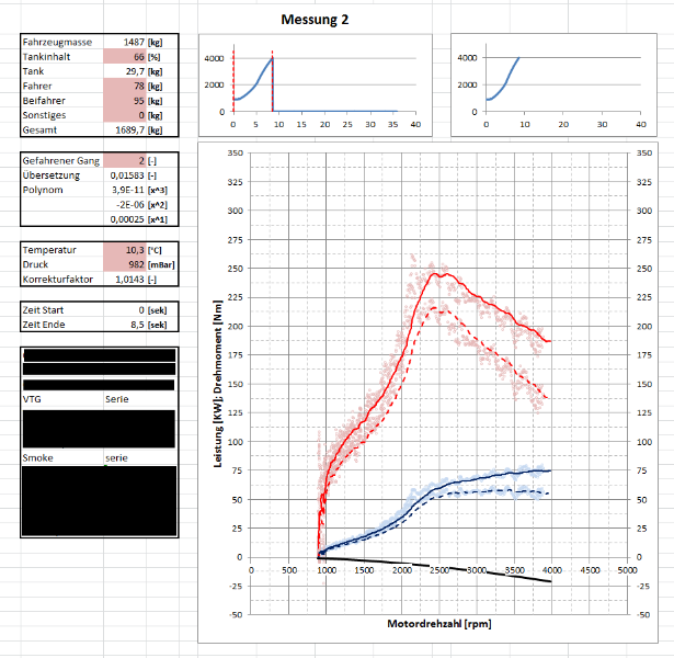

Musste leider ein paar Sachen "zensieren"
Aber so sieht meins aus. Ist ein Diesel. Serie mit 78KW angegeben. Ab ~3000rpm habe ich den Datenstand nicht angepasst.
Die hellen rauschenden Punkte im Hintergrund sind die Rohdaten. Die Linie ist ein gleitender Mittelwert
Excel test.png (114.3 KiB) 8885 mal betrachtet

Das ist das schöne an Excel. Da muss man nen kleinen Trick anwenden. Wenn du den Ausrollversuch berechnest und im diagramm aufträgst, dann eribt sich (logischerweise) eine negative Leistung. Und das ist eine quadratische Funktion. Über die Punklte kann du dann ein Polynom drüber legen.
-rechte Maustaste
-Trendlinie hinzufügen
-Polynom 2. rades (evtl auch 3. rades probieren)
-Schnttpunkt bei 0
-Formel anzeigen
Und die angezeigte Formel ist dann direkt in dem Format, dass du die Drehzahl eineben kannst und er dir direkt die leistung ausspuckt.
Hier ne alte Auswertun von nem Serien S3 mit 180KW Nennleistung
Unten (negativ) die roten Pünktchen sind echte Messwerte, schwarz gestrichelt ist das Polynom, was Excel errechnet hat mit der Formel unten drunter.
Oben rot estrichelt sind die Messwerte. Rot durchgezoen ist der Messwert PLUS die Drehzahl * der Polynomformel = Motorleistung
