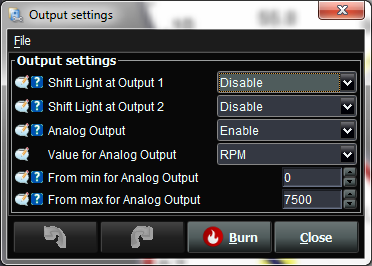

Auch hier gibts mal wieder was neues zu berichten.
Hab mittlerweile die Hardware des Displays etwas erweiter.
Es sind 2 Digital sowie 1 Analog Ausgang dazu gekommen.
Die Digital Ausgänge können entweder als Can Outputs über die MS verwendet werden, oder als Shift light.
Der Analogausgang liefert ein 0-5V Signal. Die Quelle für das Signal kann jeder Wert sein der am Display angezeigt wird.
Z.B.: Quelle ist RPM. Jetzt kann man frei die Stützstellen für 0V sowie 5V wählen.
Die Einstellungen werden wie immer mit dem TunerStudio vorgenommen.

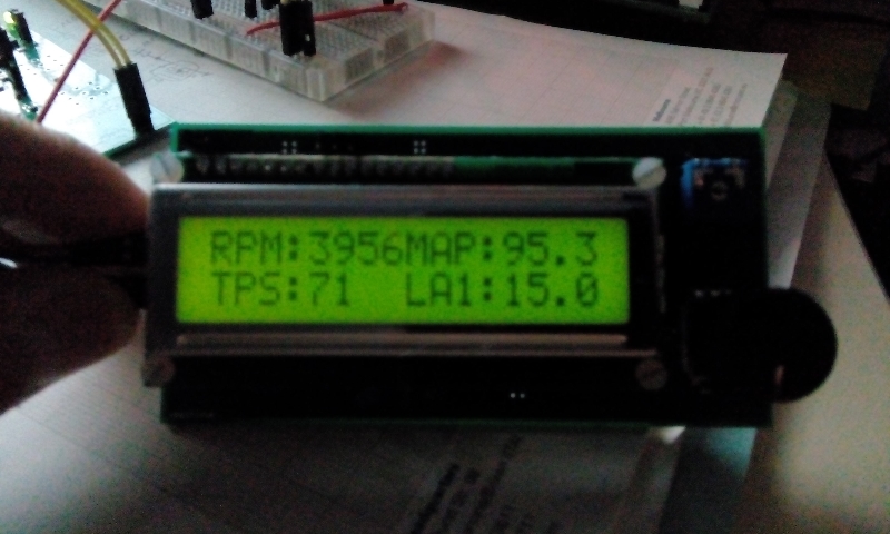

Re: Can Bus Display
Was passiert, wenn auf diesem Bild die Drehzahl auf 10.000 gehen würde? Oder wenn der Saugrohrdruck über 99,9kpa steigt? Wie sieht das dann aus?
- IMG_5150.JPG (234.86 KiB) 9575 mal betrachtet
Re: Can Bus Display
also Drehzahlen größer 9999 werden nicht angezeigt.
Ich denke bei 10000 RPM hat man keine Zeit mehr am Display herum zu schauen. Da muss man eher auf die Straße blicken.
MAP Wert gibt es 2 möglichkeiten. Entweder ab 100 Kpa ohne komma Stelle oder als Bar anzeigen, da kommt man mit 4 Stellen locker aus.

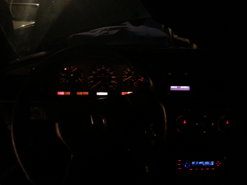

Re: Can Bus Display
Mal ein bisschen Werbung machen.

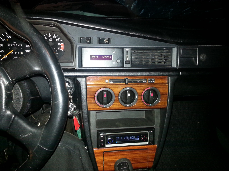

Re: Can Bus Display
Die Form erinnert an eine Golf 2 Mittelkonsole, welcher Teddy musste dafür sterben?
- Beiträge: 2278
Re: Can Bus Display
Dafür musste der Dackel meiner Nachbarin sein Leben lassen.
Endlich Ruhe in der Nachbarschaft...
In meinem Golf war eine Fischer C-Box drin. Die ist nun ausgeweidet und trägt das ganze. Was besseres viel mir nicht ein. So kommt man auch schnell an alles dran, ohne irgendwas schrauben zu müssen.
