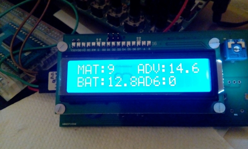

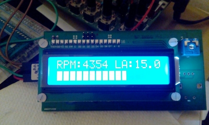

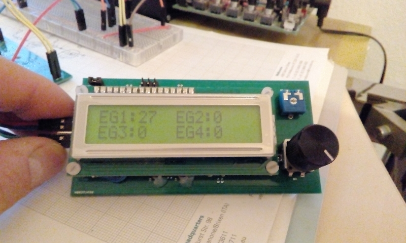

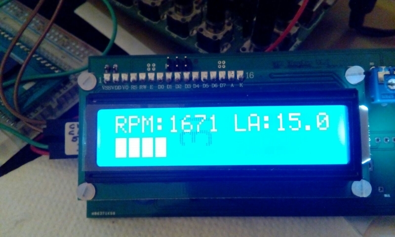

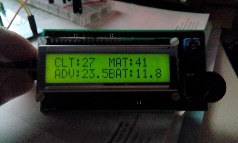

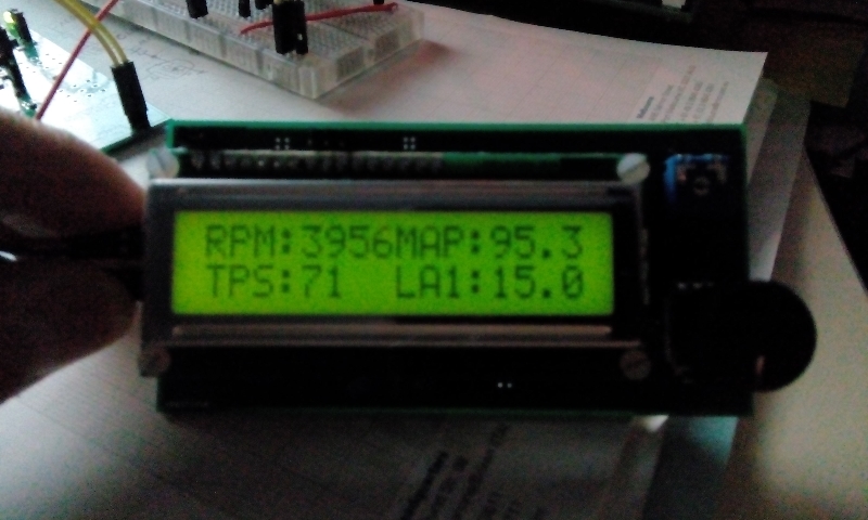

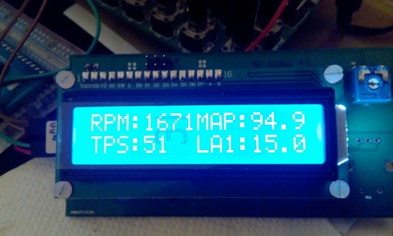

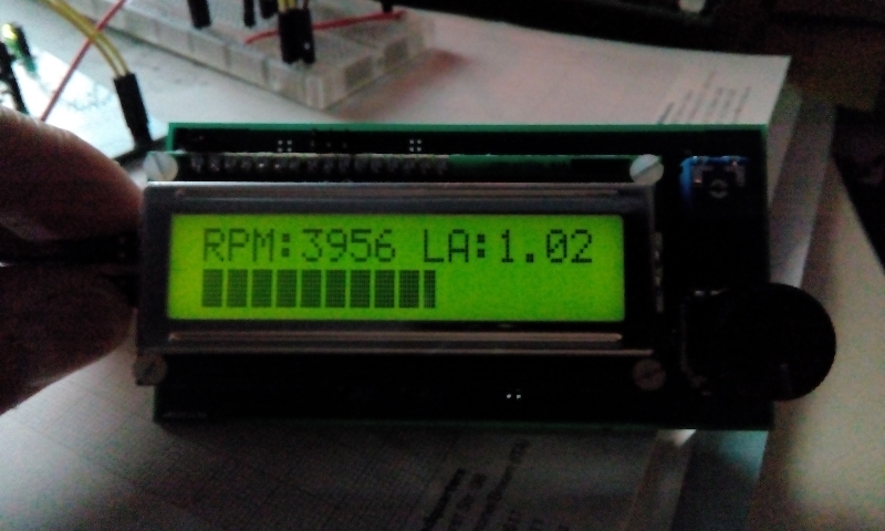

hab nun auch das Stand alone Can Bus Display soweit fertig.
Hierbei handelt es sich um ein reines Display.
Werte werden von der MS abgefragt und können dann angezeigt werden.
Was wie und wo am Display angezeugt wird kann man wieder mit TunerStudio einstellen.
Zum einstellen muss das Display am Can Bus der MS angeschlossen sein. Man benötigt kein Serielles Kabel oder sonstiges.
Es hat auch die ShiftLight funktion so wie die Balken Darstellung der Drehzahl wie ihr das schon kennt vom Erweiterungs Board.
Bilder im Anhang.

Da einigen offensichtlich nicht klar was dieses Display Board genau macht hier nochmal erläutert.
Also es ist ein Stand alone Display Board.
Es wird direkt an den Can Bus angeschlossen und braucht kein weiteres Board zur Funktion.
Es gibt ein Potentiometer um den Kontrast zu verstellen, sowie einen Rotary Encoder zum wechseln der Seite und um
die Hintergrund Beleuchtung ein/auszuschalten.
Es müssen nur 4 Leitungen angeschlossen werden:
+12V
GND
CANH
CANL
...schon kann man mit TS (über eine MSII oder MSIII) die Einstellungen des Boards einsehen bzw. auch verändern.
+12V
GND
CANH
CANL

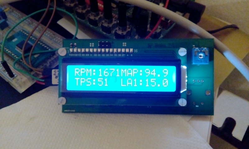

Re: Can Bus Display
Kleine Updates meiner seits.
Bald wird auch für dieses Display Serielle oder Bluetooth Kommunikation möglich sein.
Somit können die Einstellungen mit TunerStudio oder MSDroid über einen Seriellen Adapter oder Bluetooth vorgenommen werden.

Re: Can Bus Display
das knopfpoti,welche funktion hat das, helligkeitsregelung ?
welche abmasse hat die platine ?
ein schoenes spritzwasserdichtes gehaeuse und ich koennte es mir am moped vorstellen.
Re: Can Bus Display
Das ist in kein Poti sondern ein Drehgeber. Damit wird zum einen die Seite umgeschaltet zum anderen die Hintergrund Beleuchtung Ein/Aus geschaltet.
Abmessungen sind 51x100.
Spritzwasser dicht sollte möglich sein.
