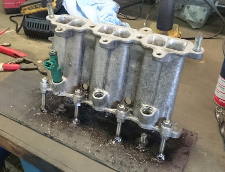

So.. habe entdeckt, dass die G60 (VW Grün) Einspritzdüsen z.B. Bosch 0 280 150 905 von den Daten her gut passen würden, auch optisch ähneln sie sehr meinen 121ern.
Da es bei VW sich ja um ein übliches Fahrzeug hier in D handelt sollte ich leicht an die Teile kommen.
Kann jmd. hier andere passende modernere Düsen empfehlen die auch einen sehr engen Sprühwinkel ( unter 19° Grad haben) und dabei evtl. sogar Mehrloch?
Kann jmd. anhand des Bildes erkennen ob die VW Düsen grundsätzlich passen? Problem ist halt einzig die Befestigung am hinteren Gummiring mittels Klammer, was bedeutet der Stecker darf nur auf gleicher länger liegen damit die Düse noch durch den Anschluss des Ansaugkrümmers geht.

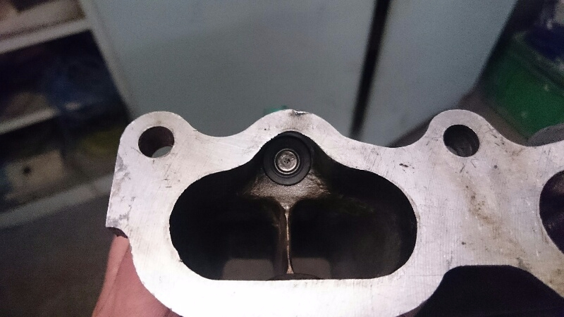

Ich persönlich habe auch Denso einstrahl Düsen auf mehrstrahlige Bosch Düsen umgebaut und dabei gleich Position und Winkel der Düsen optimiert.
Aber ich sags mal so.... Selbst wenn sie nicht passen, kann man alles passend machen. Da lassen sich auch eben auch der Winkel der Düsen ändern.
Re: Bosch Einspritzdüsen - Alternativen, Datenblätter
Das sieht dann ungefähr so aus.....
- _20161023_215453.JPG (411.97 KiB) 9926 mal betrachtet
Innen Ansicht...
- _20161023_215628.JPG (260.78 KiB) 9925 mal betrachtet
