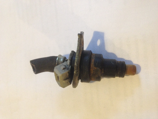

Das ist die originaldüse, das Blech drückt diese in den Kanal wo die Dichtung dann abdichtet
