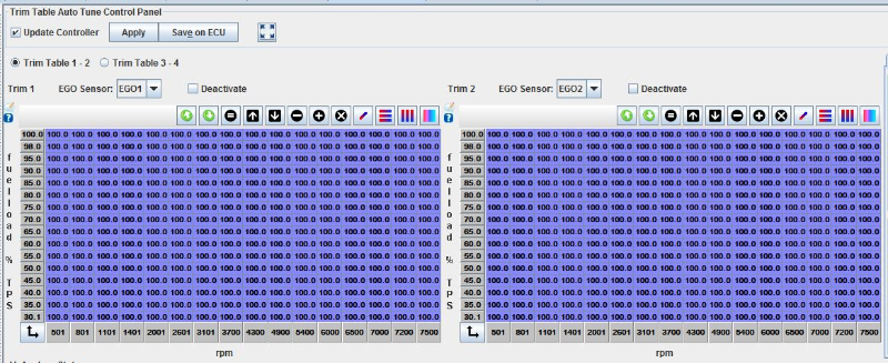

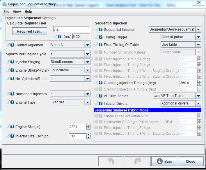

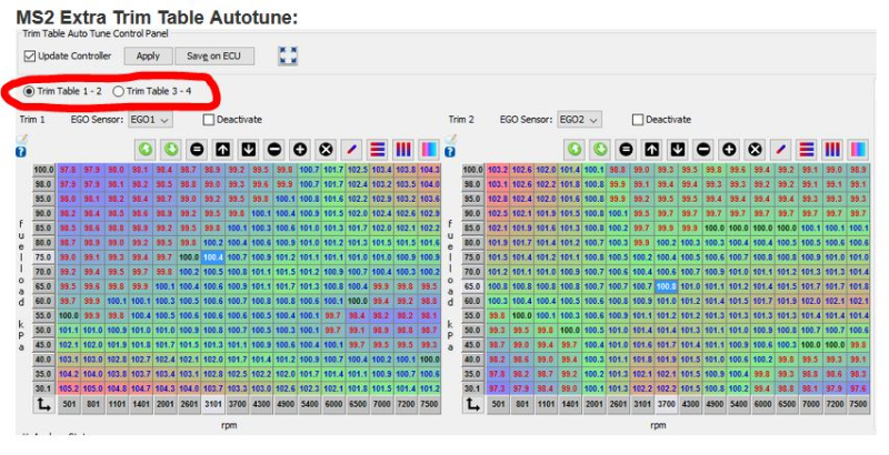

Ich hol das Thema nochmal aus der Versenkung hoch: Ist es jetzt definitiv möglich, dass man bei einer MS2 mit vollsequentieller Einspritzung (additional drivers) ALLE VIER Zylinder unabhängig voneinander trimen kann?
Die Abbildung auf der Tunerstudio-HP zeigt nur "Table 1-2" und "Table 3-4". Liegt das daran, dass hier die additional drivers nicht aktiviert sind? Erscheinen also die nötigen zwei Tables, wenn man die Treiber aktiviert? Hat jemand die TS Ultra Edition und könnte das mal ausprobieren? Will ungern 40$ auf Verdacht ausgeben...

ich nutze die Funktion am Sauger zwar nicht, hab es aber gerade mal eingeschaltet.
Bei mir kann ich mit Additional Drivers tatsächlich alle 4 Table einstellen.

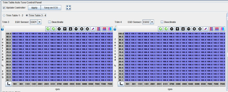

Im AutoTune (Ja, ist die Ultra Version) werden die Table wie oben gezeigt dargestellt, allerdings können hierbei immer nur 2 Table auf einmal rausgefahren werden.
Das Problem liegt so wie ich es sehe daran, dass nur 2 EGO Eingänge vorgesehen sind. Jedes Table kann entweder mit EGO1 oder EGO2 betrieben werden. Also immer nur zwei, aber alle auf einmal geht nicht.
Gruß Willi

Dominik335i hat geschrieben:Mach doch bitte mal einen Screenshot vom TRIM (!) Autotune aus der Ultra-Edition mit aktivierten additional drivers. Werden vier oder zwei Tables angezeigt? DAS ist die einzige Frage um die es mir geht ;-)
Wie gesagt, es ist so wie oben gezeigt, auch bei Additional Drivers. :D
Man kann dann aber zwischen den beiden anzuzeigenden Tables hin und her schalten.

PERFEKT! Danke dir. Also alle vier Zylinder lassen sich per Autotune abstimmen. Genau das wollte ich wissen.
Dann werde ich also vier Lambdastutzen einschweißen und einen Analogeingang für eine zweite Lambdasonde vorsehen... :P
