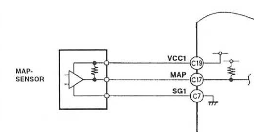

So jetzt mal zu den Schalplänen.
Also SG1 ist nur die Sensormasse für den OEM Map-Sensor und den nutzt man ja leider nicht.
SG1_Map-Sensormasse
SG1_Map-Sensormasse

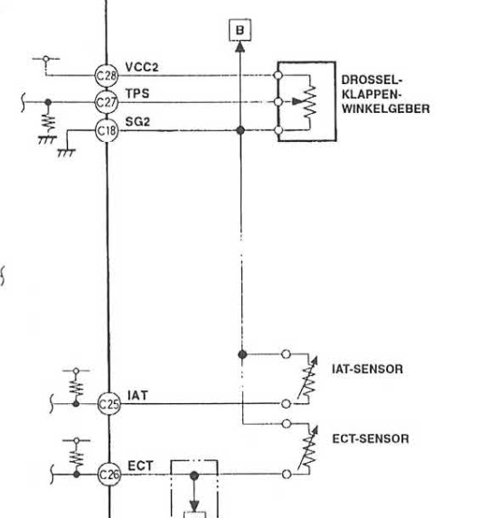

SG2 ist die Masse für IAT- (MAT-), ECT-, TPS- und Lambda-Sensor, also sollte Pin 7 auf der Megasquirt, der richtige sein!
SG2_Sensormassen
SG2_Sensormassen

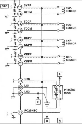

Logikmasse 1 (LG1) scheint die Masse für die Schirmung verschiedener Sensoren zu sein. LG2 wäre nicht so relevant, da kein Klopfsensor verbaut ist bei dem Motor und die LG2 nur für dessen Schirmung ist.
LG1_2-Sensormassen
LG1_2-Sensormassen
Wo schließe ich also LG1 an? Mit an Pin 2 an der MS2, da auch die Schirmung für den CKP-Sensor auf LG1 liegt, was ja laut Beschreibung passen würde?
Ich würde SG1 mit an Pin 7 und LG2 mit an den Pin von LG1 schließen, damit an den Pins auch definiert Masse anliegt. Schaden sollte es nicht oder gibt es da sinnvolle Einwände?

LG1 und LG2 sind quasi Massepunkte. Das heisst die würde ich auch an die Masse Pins der Megasquirt legen.

Ja genau LG1 legst auf Pin 2 und LG2 auf irgendeinen GND Pin.

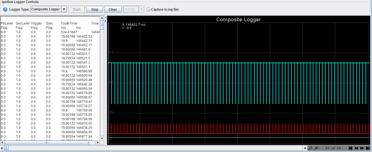

Jetzt bin ich dabei die Drehzahl- und Triggererfassung für die Zündung zu simulieren. Dazu nutze ich einen Funktionsgenerator, ein Signalsimulator für NW und KW und eine Oszi zur Darstellung der Signale.
Meine Einstellung:
Ich habe das Sinussignal auf 240 Hz gestellt und nutze die Wenn ich ein Sinussignal auf die Drehzahlerfassung gebe, sehe ich im Compositelogger das Signal. Sync loss aufgrund des fehlenden Zündsignals vom Zusatzbord.
Also funktioniert die Drehzahlerfassung.

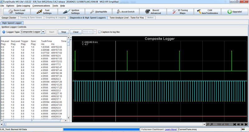

Ich habe jetzt mal am Auto einen Test gemacht. Ich kann den Tooth Logger und den Trigger Logger nicht im MegaLogViewerHD anschauen, weil ich keine Vollversion habe.
Ich kann nur den Composite Logger anschauen und da springt nach 700 ms der Sync von 0 auf 1. Das sollte doch erstmal ein gutes Zeichen sein.
Kann sich das mal bitte jemand anschauen und mir eine Rückmeldung geben, ob die 24 Zähne an der NW und der eine Zahn an der NW sauber erkannt werden?
Die Dateien sind beschriftet und hängen an.
Was bedeuten die Zeiteinheiten (250...4000 ms) bei Tooth und Trigger Logger?

Warum schaust Du das nicht einfach in TS beim starten an?
Die Zeiteinheiten sind die Abstände zwischen den Signalen.

I'm endeffekt ist es egal, was die Zeit sagt. Der Cam input wird höchstwahrscheinlich immer sauber sein, weil es nur ein Signal alle zwei Umdrehungen ist.
Bei 24-1 ist dann eine Lücke zwei-drei mal so lang. Wellenförmig ist es beim Start mit Kerzen immer. Weil der Motor halt unterschiedlich schnell dreht.
Wenn alle Zähne da sind und es gleichmäßig ist, ist doch alles ok. Synclost und syncreason wirst Du mit nur 24 Zähnen sehr wahrscheinlich nicht haben. Wirst Du ja feststellen...

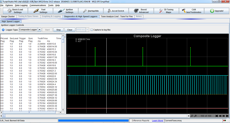

Heute bin ich wieder etwas weiter gekommen! Ich sehe ein vernüftiges Kurbelwellen- und Nockenwellensignal, zumindest simuliert.
1000 u/min:
1000 u/min
1000 u/min
6000 u/min:
6000 u/min
6000 u/min

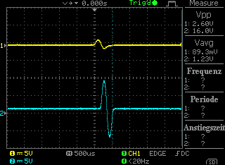

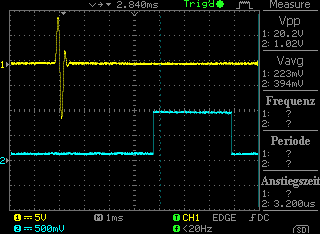

Ich habe auch das Problem gefunden, warum das Simulatorsignal immer am zweiten VR-Kreis in der Protoarea zusammengebrochebn ist. Der Simulator hat einen 300 Ohm Ausgangswiderstand und der VR-Kreis einen 300 Ohm Eingangswiderstand, dadurch waren es dann nur noch 150 Ohm und die haben den Simulator zu stark belastet. Am interen VR-Kreis des Megasquirt 2 habe ich ca. 470k Ohm gemessen, also habe ich den 300 Ohm Widerstand gegen einen 470k Ohm Widerstand getauscht und es hat funktioniert. Das gelbe Signal ist für den optionalen VR-Kreis und dias blaue Signal für den ersten VR-Kreis (erstes Bild).
mit 300 Ohm Widerstand im zweiten VR-Kreis:
300 Ohm
300 Ohm
mit 470k Ohm Widerstand im zweiten VR-Kreis als Ersatz für 300 Ohm Widerstand
470k Ohm
470k Ohm
Die Einspritzventilanschlüsse geben auch ein schhlüssiges Signal aus. Jetzt macht mir nur noch die Zündung Probleme. Im Letzten Bild sieht man auch noch einen Zündimpuls (blaues Signal). Ich habe auf Q16 einen TIP120 gelötet, da ich einen Logikausgang für die Zündung für den externen Treiber im Zündverteiler brauche. Dann habe ich vom R26 oben wie auf Seite 75 des Manuals beschrieben eine Leitung zu IGBTIN gelegt. Das Signal kommt auch an der Basis (Pin 1) des Transistors an. Am Kollektor (Pin 2) sehe ich das gleiche Signal. IGBTOUT habe ich mit IGN verbunden, also sehe ich das Signal bis zum Pin IGN auf dem Board. Dieser Pin sollte eigentlich mit dem Pin 36 auf dem Stecker verbunden sein. Ich sehe am Pin 36 (Stecker) aber kein Signal und es besteht von IGN zu Pin 36 auch kein Durchgang, auch nicht auf dem Lochrasteranschluss des Steckers, obwohl laut Leiterbahn Verbindung herrschen sollte. Muss ich noch irgendetwas umstellen oder ist das ein mechanischer/elektronischer Defekt auf der Platine?
Weitere Verbindungen auf dem Board: TSEl -> VROUTINV und TACHSELECT -> VRIN

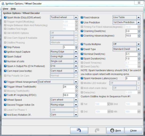

Einstellungen Tunerstudio:
