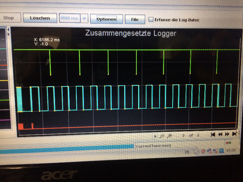

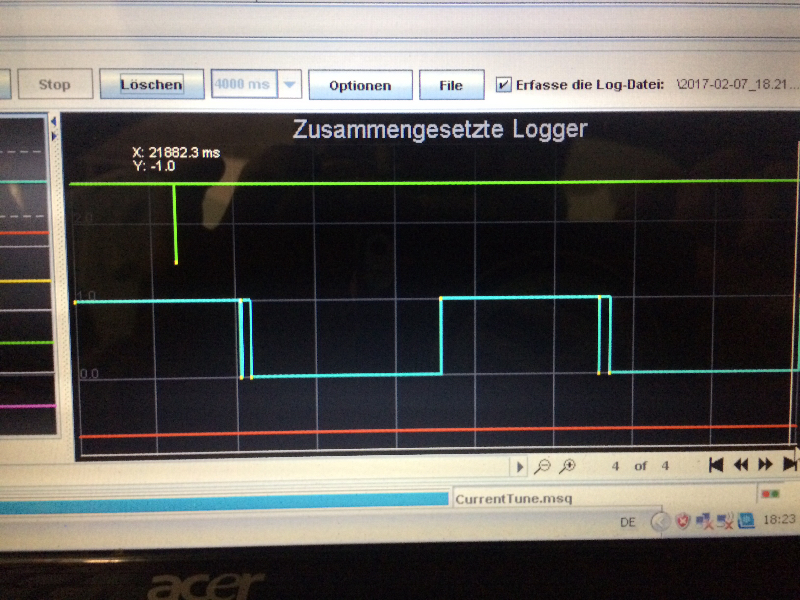

So wollte ihn jetzt Starten doch es ist kein Funke vorhanden wenn ich die spulen ansteuere dann ist überall ein sauberer starker Funke
Aber nicht beim Starten...
Startdrehzahl habe ich konstante 177 upm
Müsste somit also reichen oder?
Habe auch schon versucht bei den Zündungs einstellungen auf einzelspule umzustelen aber es ist auch dann kein Funker da.
Wo kann der Fehler sein?
Roland M.

Re: Zündspulen
Ich wollte eigentlich Bilder vom Triggerrad und sensor, montiert am Motor.
Wie ein triggerlog ausschaut, habe ich schonmal irgendwo gesehen.... :mrgreen:
