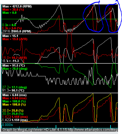

Log als Datei mit dem dazupassenden Tune wär mega hilfreich, es gibt da eine Stelle wo ich gern den TPS dazu gesehen hätte. Da siehts aus als würdest Du weiter beschleunigen aber duty cycle geht in den Keller. Warst Du da schon vom Gas?

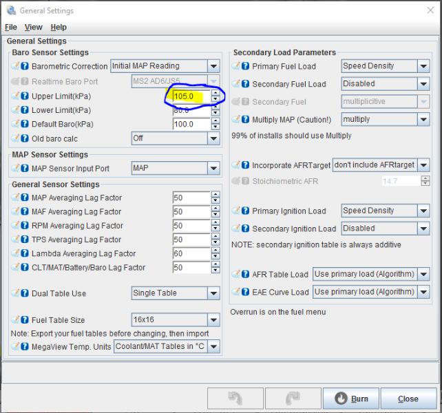

Eins noch - ich hatte bisher nur Sauger:
gehört hier der maximale Luftdruck hin den die MS bei "initial reading" sehen kann oder kommt hier der maximale boost hin?
Re: Aussetzer am VR6 Turbo
azmartin hat geschrieben: gehört hier der maximale Luftdruck hin den die MS bei "initial reading" sehen kann oder kommt hier der maximale boost hin?
ist barro hat nix mit boost zu tuen!
105 ist ok!

Ach Ja wir sind nicht vom gas gegangen bis der aussetzer kam also erst wärend dem aussetzer
