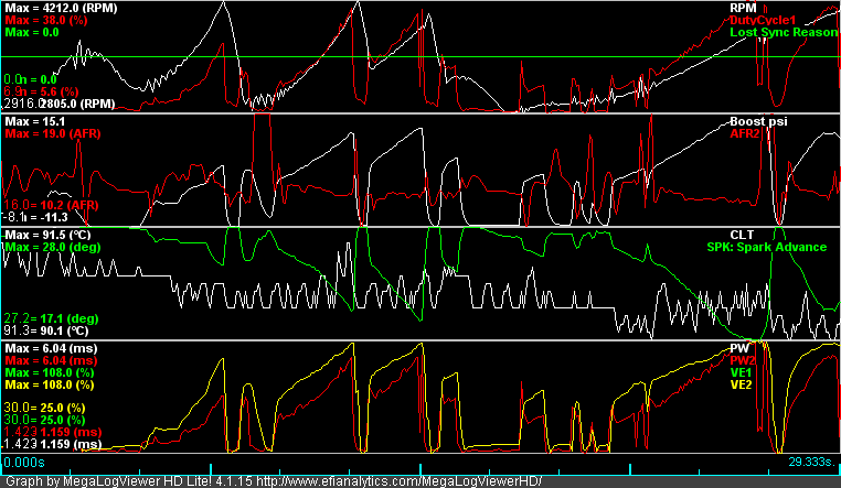

Beiträge: 280
Re: Aussetzer am VR6 Turbo
Beitrag von Roland M. »
vil könnt ihr ja so schon etwas sehen
Mario VR6 aussetzer bei 4000upm.png (29.45 KiB) 13731 mal betrachtet

Im log könnt ihr nichts außergewöhnliches sehen oder??

Roland M. hat geschrieben:Im log könnt ihr nichts außergewöhnliches sehen oder??
Log? ich sehe nur ein bild!
wenn dein log zu groß ist kannste den auch mit dem mlv kürzen auf den wichtigen Bereich!
