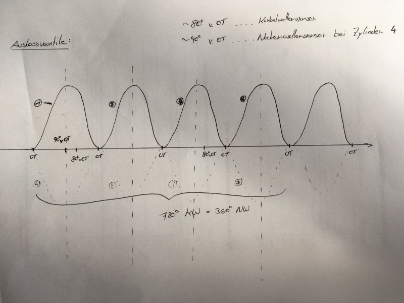

Wenn man eine Nocke des AV vom 2. Zylinder verwendet, wie siehts dann mit der Auswertung aus? Laut Manual (MS2V3.0 Hardware Guide - 6.9.8 Missing tooth crank wheel and single tooth cam wheel) sollte ja der Trigger von der Nockenwelle noch vor dem Trigger der Kurbelwelle kommen. Auf der KW hab ich ein normales Trigger Wheel mit 60-2. Hier kommt der Trigger ca. 80 Grad vor OT. Der Trigger von der Nockenwelle würde dann genau 90 Grad nach Ot kommen.... :?:
Hab hier nochmal meine Überlegungen zu Papier gebracht:
Ich würde den Nockenwellensensor also nicht beim AV vom Zylinder 2 platzieren sonder beim AV vom Zylinder 4. Anhand meiner Skizze der Auslassnockenwelle, sieht man dass dann beim Zylinder 4 der Trigger von der NW ~90 Grad vor OT kommt. Nocke vom Zylinder 4 ist ja oben wenn Nocke von Zylinder 1 unten ist.
Stimmt dass dann so? Möchte mich nur vergewissern bevor ich ein Loch in den Ventildeckel bohre! :wink:

Ich würde das auf keinen Fall so machen. Die Nockenform ist meiner Meinung nach als "Zahn" nicht optimal. Den Abstand gescheit einstellen oder den Winkel verändern geht auch nicht. Dann muss das soweit ich das verstehe ein VR Geber sein, ein Hallsensor braucht doch immer irgendein Magnetfeld? Bin da aber nicht sicher.

Ich finde es auch alles andere als optimal gelöst. Der Zahn sollte meines Erachtens nach möglichst "spitz" sein, um eine Flanke sauber erkennen zu können, keinesfalls ein runder Nocken. Wird vermutlich funktionieren, aber schön ist definitiv anders.
Außerdem sollte man eine Möglichkeit zur Feineinstellung vorsehen. Wenn du Pech hast, fällt die Flanke mit einem Signal des KW-Sensors zusammen und die MS kann nicht unterscheiden. Ich mache es daher immer so, dass ich das NW-Signal im Tooth-Logger durch Feineinstellung so drehe, dass es schön mittig zwischen zwei KW-Impulsen kommt. Die Option hättest du mit deiner Lösung nicht.
