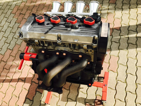

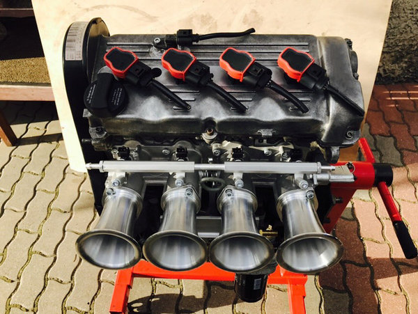

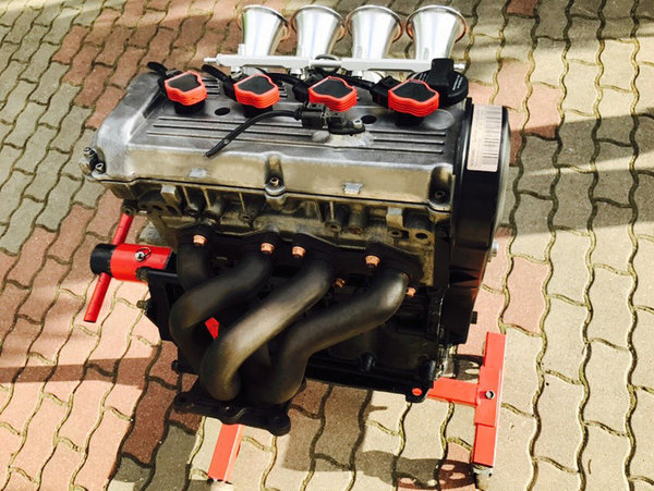

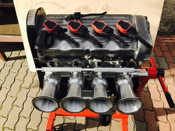

hab wieder mal was neues gefunden.. auch eine sehr interessante und schöne Lösung einen Nockenwellensensor zu verbauen! Hab beim Motorentuner mal ein paar Informationen eingeholt, leider noch keine Antwort erhalten.
Wie könnte eurer Meinung nach die Abnahme der Nockenwellenposition hier aussehen?
Welcher Bosch- Sensor könnte dazu am Besten geeignet sein?
Sieht so aus, als würde der Sensor einfach eine Nocke der beiden Auslassventile von Zylinder 2 abgreifen.
Wie und welche Einstellungen sind hier im TS notwendig?
EFIgnition & UMC1

Da wird in der Nockenwelle eine Bohrung drin sind, mit einer Madenschraube. Der Sensor braucht ja nur ein Metallisches Objekt welches aber eindeutig ist. Das dies mit einem Nocken klappen soll, kann ich mir nicht richtig vorstellen. Zumal du - wie im Manual beschrieben - bestimmte Werte einhalten solltest.
Sensoren klappen meist alle so lange dahinter was namhaftes steckt wie Bosch / Siemens usw.
