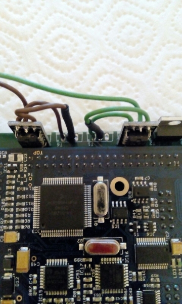

Dann musst im Steuergerät was ändern.

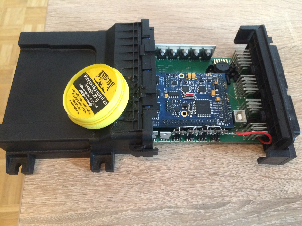

Hab dir mal ein Bild angehängt wie das aussieht mit meinem internen Adapter für die Kdfi.

Ok danke seh ich das richtig das du die internen treiber ausgebaut hast und einfach die tc4427 auf eine Platine gelötet hast die dann auf die kdfi passt und dann noch die anderen 2 ausgänge verdratet hast da ja pro tc4427 2 zündsignale geschalten werden können??
Muss ich eigentlich dann im ts wasteg spark wehlen oder läuft das dann immer noch gleich wie cop??
Nach diesem umbau kille ich keine vw spulen mehr?
Ich kann sie dann direkt ansteuern ohne pull up widerstand?
Vielen dank erstmal für die Hilfe

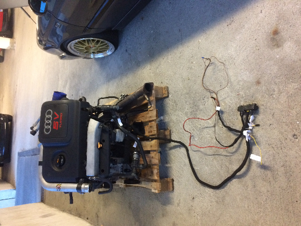

So sieht es zur Zeit aus am Montag will ich ihn einbauen

Und so sieht es im egt ding aus

Roland M. hat geschrieben:Ok danke seh ich das richtig das du die internen treiber ausgebaut hast und einfach die tc4427 auf eine Platine gelötet hast die dann auf die kdfi passt und dann noch die anderen 2 ausgänge verdratet hast da ja pro tc4427 2 zündsignale geschalten werden können??
Genau so ist es. Durch diesen Umbau kannst immer noch bis 4 Zylinder vollsequentiel fahren.
keine spulen werden mehr gekillt sofern du nichtig dwell übertreibst

Wo kaufe ich diese tc4427 und die kleine Platinen dazu??
Könntest mir vil. noch ein Foto rein stellen wo ich erkenne wo was angeschlossen werden soll

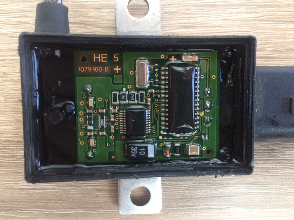

Was steht auf den beiden IC's drauf? Vor allem auf dem kleinen. Mit dem Sealingmist kann man auf dem Photo nichts erkennen.
Roland M.
Beiträge: 280
Re: 1.8t im golf 3
Beitrag von Roland M. »
CX5521-XS2
JNAUXA0243
Das steht drauf auf dem kleinen
Re: 1.8t im golf 3
:roll: und auf dem großen?
Ich denke, das Ding kannst Du vergessen. Du kannst höchstens testen, wie viel V der OutPin macht, wenn Du das Feuerzeug dran hältst. Wenn die höchste Spannung knapp 4V sind, wird das Ding bei 1000'C 5V machen. Aber wie will man das genau verifizieren? Besser selbst eine Auswertelektronik bauen oder was fertiges kaufen.

Das wird ein Prozessor sein. Atmega oder sowas. Deshalb sitzt da auch der Quarz drin.
Besorg Dir einfach einen passenden Signalwandler. Bei ebay gibt's den aus Polen für nen Fuffi mit Gehäuse und fertiger Schaltung.
Mein Reden, dass sowas standartmäßig in einem MSG drin sein muss!

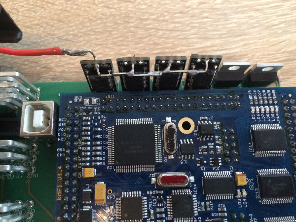

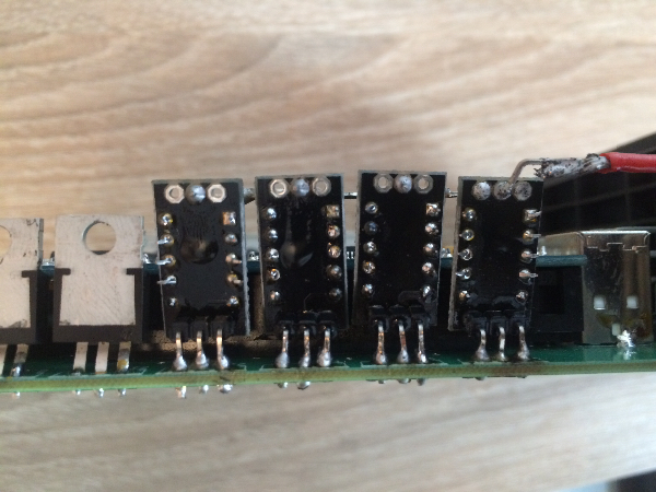

So heute habe ich die tc4427 eingebaut musste leider 4 statt 2 nehmen weil ich sonst platztechnisch mit den kabeln nicht mehr in das Gehäuse gepasst hätte.
Aber ich bin sehr zufrieden damit und werd es vil. Morgen versuchen ob ich einen Funken zustande bringe
Und herzlichen dank noch an Alfagta der mir die fertigen platinen mit den tc4427 geschickt hat

So heute bin ich dazugekommen die zündspulen zu testen da hab ich gleich gesehen es funken nur 2 (Zylinder 1 und 3 funken) 2 und 4 machen nichts dann hab ich mit der led prüflampe gemessen plus und 2 mal masse liegen überall an und bei den Funktionierenden kommt ein plus signal und bei den nicht funktionierenden komt ein masse signal wo liegt mein fehler???
Re: 1.8t im golf 3
Ich bin mir nicht mehr sicher, lange her... Aber ich glaube, Du hast die falschen Treiber verdrahtet. Ich meine, es waren zwei Treiber auf jeder Seite. Miss die mal zum Stecker hin durch. Die überflüssigen Treiber kannst Du auch komplett rausrupfen. Braucht doch kein Mensch, zwölf Treiber.
