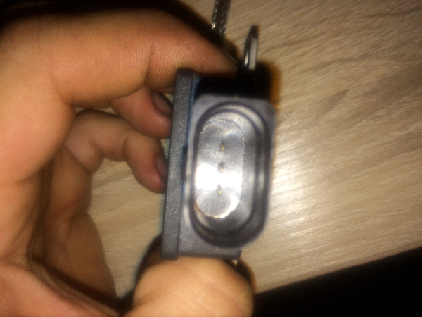

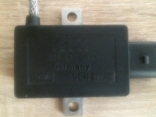

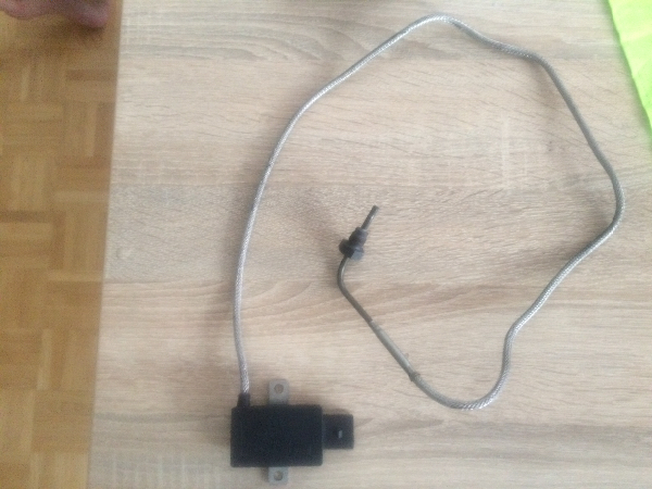

Hat vil. Jemand eine idee wie ich diesen Abgastemperatursensor an meine kdfi 1.4 bekomme? Was genau macht diese auswertelektronik?

Das Ausgangssignal der Schaltung ist ein PWM-Signal.
Pinbelegung sollte sein:
3-poliger Stecker: Pin 1 -> Motor-SG Pin 61
Pin 2 -> MasseLeitungsstrang
Pin 3 -> Plusverbindung (87a - für Magnetventil für Aktivkohlebehälter-Anlage)

Heißt das die sonde steuert das aktivkohle taktventil an???
Kann ich die Temperatur nicht im TS anzeigen lassen mit dieser sonde??
Cali-LET
Re: 1.8t im golf 3
Beitrag von Cali-LET »
Nein, nur dass die Elektronik dort ihre Plusversorgung herbekommt.

Achso ok danke aber welches Signal ins Steuergerät geht wäre interessiert ist es ein widerstand oder ein Volt bereich??

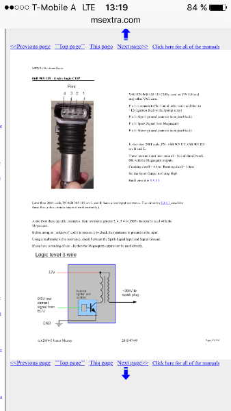

Ach ja und noch was wo ich iwi nicht ganz durchblicke.
Ich möchte gerne die originalen zündspulen fahren.
Sie haben 4 anschlüsse also internen treiber
1 +12V
2 Masse
3 Signal
4 Masse
Ich hab sie mal so angeschlossen doch es passiert nichts also kein funke
Dann habe ich gelesen ich brauche einen pull up widerstand zwischen 1 und 10kohm
Hab dann mal probehalber einen 1kohm
Wiederstand zwischen + 12V und Signal gehängt
Der funke war auch sofort da nur die zündspule wurde in nicht mal 10sec. So heiß das ich sie nicht mehr berühren konnte.
Was mache ich falsch? Oder brauche ich einfach einen 10kohm widerstand??
Anscheinend gibt es auch die Möglichkeit den treiber der kdfi auszubauen und dann den zündspulen internen zu nutzen
Wie würde das gehen und hatt welche lösung ist die bessere?
Lg

Das EGT Ding musst Du aufmachen. Was sind da für Schaltungen und ic's drin?
Die kdfi killt 20 von den spulen zum Frühstück! Entweder umbauen auf tc4427 oder Spulen ohne Treiber nehmen.

Das Egt steuerteil mach ich morgen auf und stell Fotos rein ok
Re: 1.8t im golf 3
du kannst versuchen die Signal Masse über die MS zu schalten. Und am Signal eingang 5v von TPS Referenz nehmen.
