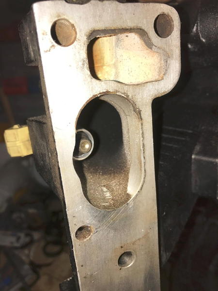

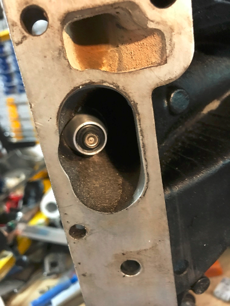

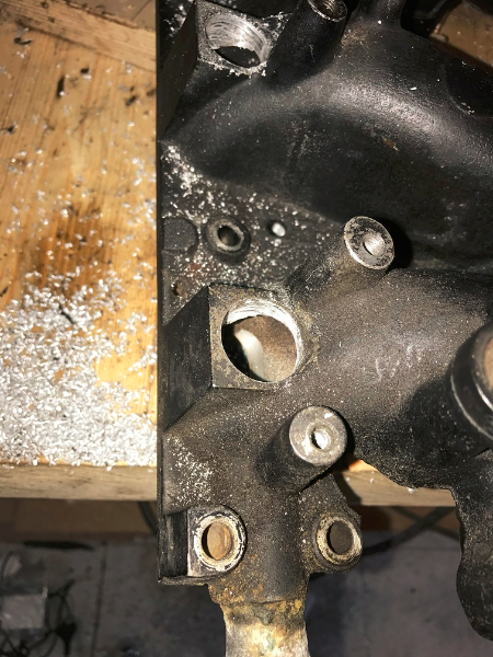

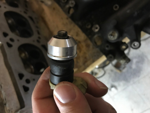

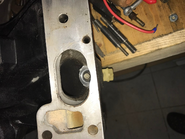

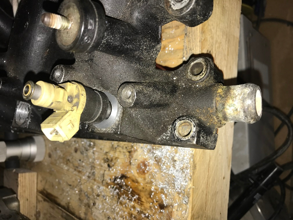

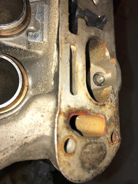

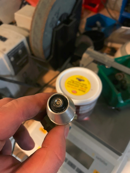

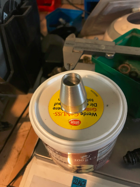

Auf den Bildern sehr ihr wie ich das gemacht habe. Original Sitz auf 24mm aufgebohrt, Adapter aus Alu gedreht, Düse rein, Adapter einstecken ( muss noch eingedichtet werden. Ich habe mich bei der Länge des Adapters an einer späteren Ansaugbrücke orientiert. Die Düsenspitze hat bei mir den selben Abstand zur Dichtkante des Krümmers wie bei der späten Brücke. ( Späte Brücke ist Bild 28 )
Allerdings steht der Adapter jetzt ziemlich weil in den Kanal rein. Ich habe die Befürchtung, dass das negative Auswirkungen auf den Airflow in diesem Bereich hat. Ich kann den Adapter Problemlos nen cm kürzer machen. Dann ist die Entfernung zum Einlassventil entsprechend höher aber der Strömungsquerschnitt im Kanal wieder höher.
Jetzt die Frage: Wie wichtig ist diese Entfernung Düse zu Ventil im Bezug auf Gemischbildung ? Ist eine etwas höhere Entfernung Nachteilig ? Oder ist sie vielleicht sogar besser, da das Benzin so mehr "Strecke" hat um zu verdampfen ?

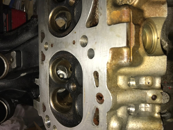

Hier noch ein Bild, das veranschaulicht, wie weit der Adapter in den Kanal steht

ich persönlich würde sie nicht so stark hineinragen lassen, das sieht nicht schön aus.
Du solltest vermeiden, dass direkt auf die Kanalwand gespritzt wird. Wandfilm und so, das wirst du v.a. im instationären Bereich merken (Beschleunigungsanreicherung). Irgendwo gab's mal ne Liste mit Einspritzventilen und deren Strahlwinkel. Wenn du die ESVs zurücksetzt und welche nimmst, die recht schmal spritzen?

Ichwürde die auch min. einen cm höher setzen. Ich denke zwar, dass die so sehr wahrscheinlich direkt aufs Ventil spritzen, aber das werden die auch noch, wenn die etwas höher sitzen.
Die Adapter kann man einkleben. Da muss man nichts schweißen. Ich nehme für sowas immer Loctite 3450. Geiles Zeug!

Danke für die Antworten! Ich schaue mir nachher nochmal die CAD Zeichnung an aber ich denke 10 bis 15mm kann ich die Dūse hōher setzen. Ich bin auch ein großer Fan von Loctite und co. die werden definitiv eingeklebt.
In den spāteren Brūcken liegen die Dūsen noch deutlich nāher an der Wandung. Bei mir sitzen sie bestimmt 10mm mehr zur Mitte. Ich denke (hoffe) das der Winkel deswegen passt und nichts gegen die Wandung "geferkelt" wird. Hab leider keine Daten zu den Dūsen gefunden bis jetzt.

ich hab nochmal nachgearbeitet und einen neuen, 15mm kürzeren, Adapter gebaut.
Passt ganz gut so würde ich sagen und lässt sich auch schneller drehen.

Schaut gut aus. Einkleben und mit dem Dremel noch ein wenig dran vorbei schrubben, dass die Dinger nicht so scharf in den Kanal ragen.
Wie viele hast Du von den anderen Führungen gedreht?

Von den zu langen zum Glück erst eine zum testen. Von den kurzen drehe ich heute den Rest und dann schaue ich mal wie ich die Fuelrail anpassen muss. Die Originale ist etwas zu breit da die Düsen jetzt leicht nach innengekippt stehen. Hatte Überlegt die Linke und Rechte Hālfte zu trennen und mit einem 18/22mm Polyamid Rohr Neu zu verbinden, dann ist der geānderte Winkel auch kein Problem . Das Material ist ja mittlerweile Standard für vieleLeitungen im Auto.
