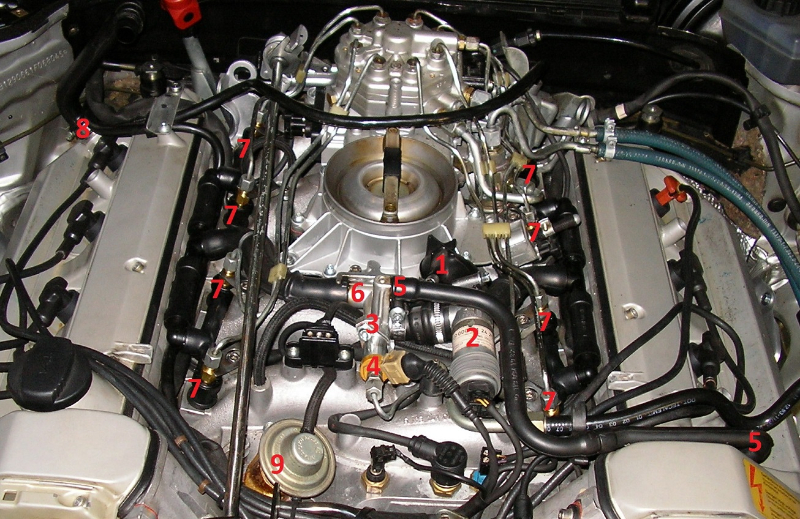

Mahlzeit,
ich hab nochmal eine Frage an die Experten.
Der Motor hat ja im Original die recht komplizierte Leerlaufregelung mit Bosch KE. Im Detail funktioniert die so: ( Bild mit Numerierung anbei )
1. Luftabgang zu LLRV über Stauscheibe der KE
2. LLRV
3. Schaltbares Verteilerstück mit Eingang für kleine Kurbelgehäuseentlüftung, LLRV, KE(Benzin) und Abgang zu Einspritzdüsen
4. Anschluss KE
5. Anschlüsse kleine Kurbelgehäuseentlüftung
6. Abgang zu Einspritzdüsen
7. Anschluss an Stutzen der KE Einspritzventile
8. Anschluss große Kurbelgehäuseentlüftung an Luftfilterkasten
Im Original laufen die Luft aus dem LLR (2) und die Luft aus der kleinen Kurbelgehäuseentlüftung (5) ( gibt pro Bank eine, Fahrerseite klein für niedrige Drehzahlen, Beifahrerseite groß für hohe Drehzahlen )
im Verteiler (3) zusammen. Dort wird von der KE im Leerlauf auch Benzin eingespritz, zusätzlich wird auch der Anteil an "Blowby Gasen" von der Kurbelgehäuseentlüftung kommend dort zur LLR-Luft eingeregelt.
Luft/Benzin/Blowby Gas Gemisch wird dann über die Verrohrung (6) an die einzelnen Einspritzdüsen (7) verteilt und dort durch die Gummistutzen in denen auch die mechanischen Düsen stecken in die Ansaugbrücke eingeleitet.
Das System entfällt in meinem Aufbau, da ich die ganzen Teile garnicht habe und auch die Einspritzdüsen-Sitze in der Ansaugbrücke geändert werden.
Die Originalen Sitze habe ich auf 24mm durchgehend aufgebohrt. Hier kommen Adapterhülsen hineingeklebt, in die die neuen Elektrisch gesteuerten Einspritzdüsen eingesteckt werden. Einbautiefe der Düsen habe ich einer Brücke für die neuere Motorengeneration, aus der die Düsen auch kommen, gemessen.
Benzin wird im Leerlauf nur über die normalen Einsprizudüsen eingespritz. Luft für Leerlauf wird vor Drosselklappe entnommen, geht über Bosch Leerlaufregelventil ( Hab einen mit 3 Pins vom E39 BMW ) direkt in die Ansaugbrücke.
Hierzu nehme ich die alte Luftstrecke der Abgasrückführung. Das AGR-Ventil (9) ist demontiert. Darunter sind in der Ansaugbrücke 2 Bohrungen. Abgaß-Zulauf zum AGR-Ventil und Abgang Richtung Ansaugung hinter Drosselklappe.
Da baue ich eine Platte drauf die nur einen Stutzen über dem Zulauf zur Ansaugung hat, da wird der Schlauch vom Bosch LLRV kommend angesteckt.
Auf die kleine Kurbelgehäuse Entlüftung (5) würde ich einen Luftfilter stecken und die große ist eh am Luftfilterkasten angebaut.
Würde das so funktionieren und auch über die LLR der Software ansteuerbar sein ?
- Laufplan.jpg (570.65 KiB) 12577 mal betrachtet
- Beiträge: 2278
Re: MS auf MB V8 M119.960
Ja, funktioniert! Etwa 500rpm im warmen über die Drossel einstellen und den Rest über den LLR.
ABER, ich würde mir das mit den 3-pol LLR überlegen. Da muss man sich eine fette 'Heizung' (Widerstand) einbauen, um den anzusteuern. Lieber einen 2-poligen verbauen. Das funktioniert ohne irgendwelche dicken Widerstände.
Schau mal ins Manual, dann weißt Du, was ich meine.
Das ist schonmal gut. Hatte mich so über den LLR gefreut, fūr'n Euro bei eBay geschossen
dann schaue ich mal ob ich doch noch gūnstig an einen zweipoligen komme.
