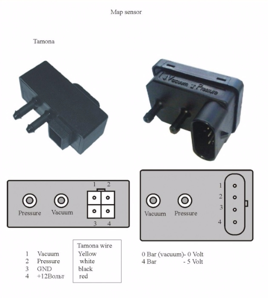

Guten Morgen,
kennt jemand den Map sensor AEB 025 ?
Wenn ich das richtig verstehe hat dieser 2 in 1, also absolute pressure und Map.
Liege ich da richtig, siehe Bild.
Map AEB025.jpg (144.68 KiB) 10453 mal betrachtet

Also den Map sensor selbst brauchst du nicht zwingend extra kaufen. Den hat jede Megasquirt standartmäßig verbaut. Einfach Schlauch von der Ansaugbrücke an die Megasquirt anschließen und fertig.
Zusätzlich brauchst du nur einen Sensor zur Erfassung vom Umgebungsdruck. Und ein Differenzdrucksensor ist hier völlig verkehrt.
