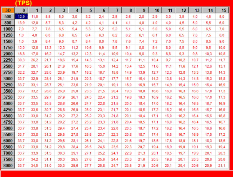

Auch auf die Gefahr, dass ich Nerve, habe ja die Hose voll, was das Zündkennfeld angeht (weil Doppelzündung) :( . Habe jetzt ein Kennfeld von einen 964 "bekommen". Das war einer der Porsche, der werksseitig auch Doppelzündung hatte (zwar 3,6L und 11:1). Kann man das Kennfeld für den Anfang verwenden, oder seht Ihr da Probleme?
Gruß Timo
Re: Vorstellung und Grundsatzfrage
Verfasst: Mi Aug 15, 2018 11:28 am
von Cali-LET
Vr6 Zentralstecker, direkt beim VW Händler geholt. Oder je nach Budget einfach auf den nächsten Schrottplatz gehen und einen raus schneiden.
Zündkennfeld ist halt alpha-n. Wolltest du das fahren?

Ja, Alpha / N . Was anderes kommt bei mir nicht in Frage.
