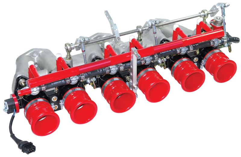

Jetzt noch ein (Grundsatz)-Frage (auch an Ovi-Wan):
mein Verständnis war immer, die Einspritzmenge wird durch der Throttle Position Sensor definiert. Jetzt habe ich erfahren, dass das durch den erzeugte Unterdruck passiert.
1. Wie erfasst z.B. MS2 den Unterdruck? Gibt es dazu einen Anschluss am ECU, oder wird hier einen Sensor benötigt?
2. Bei 6 Zylinder, ist diese Unterdruck bei alle 6 Notwendig, oder nur 1 Zylinder? Gibt es bei den Aftermarket DK dafür entsprechende Anschlüsse? Oder sitzen diese an der (Weber) Brücke?
Das ist ein Fertiganlage von Webcon:
45mm Alpha throttle bodies mit Weber PICO injectors. Meinungen dazu?
Webcon EFI.JPG (301.2 KiB) 18375 mal betrachtet
Hier sind alle Unterdruckkanäle miteinander verbunden.
Gruß Jochem

Die MS hat mehrere Lasterfassungsmöglichkeiten: Drosselklappe (alpha/n), Saugrohrdruck (p/n bzw. Speed Density), Hybrid (alpha_n_multiply_map oder ITB Mode) und Luftmassenmesser. Bei Einzeldrosseln hast du tendenziell weniger Unterdruck, je nachdem welche Nockenwellen verbaut sind. Je schärfer desto weniger und damit schlechter für SD geeignet. Deshalb bietet für bei Einzeldrosseln anfangs für die Grundabstimmung alpha/n an, das ist ziemlich einfach. Später kannst immer noch auf ITB "upgraden".
Lies dir unbedingt die msextra Manuals durch. Da steht alles haarklein beschrieben. Und deine Fragen waren ja bisher absolute Basics, die man sich alleine erarbeiten sollte... :wink:
