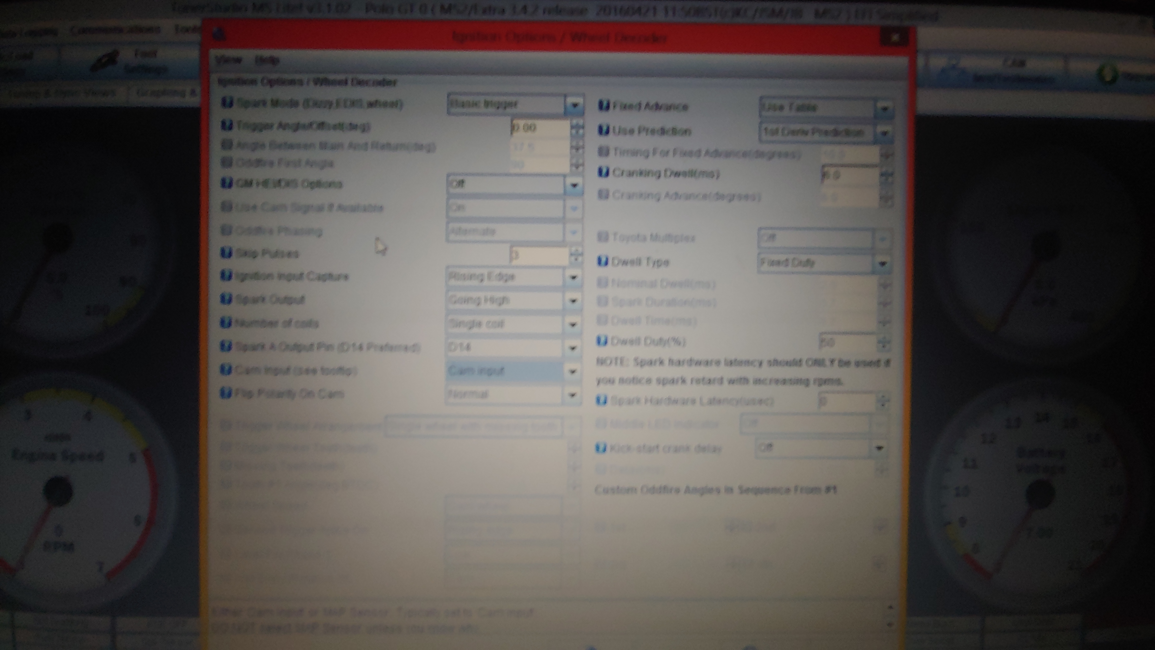

@Maren Meinst du mit Cam Sensor ausschalten die kleinen Schalter auf der KDFI? Dort hab ich nur RPM Hall auf ON gestellt

Re: Polo 86c 3F kein Hallsignal
Nein, ich meinte in der Software. Also kein 2nd Trigger aktivieren oder irgendwas, das der ECU sagt, dass ein Nockenwellensensor vorhanden sei. Sorry, hab die Bezeichnungen jetzt auch nicht alle im Kopf...
Na derzeit hab ichs so wie in der .msp Datei und meint ihr es könnte funktionieren wenn ich das Hallsignal auf RPM und CAM Eingang stecke und dann TS so einstelle wie auf dem Bild(excel)?
Ich schaue morgen mal rein, bin jetzt nur mit dem Handy online.
Aber vergiss doch mal den Cam-Sensor, sowas hast du nicht. Du hast nur einen RPM-Sensor mit 2 Impulsen pro Umdrehung. Ein Cam-Sensor hat 1 Impuls alle 2 Umdrehungen, nämlich immer bevor Zylinder 1 im Zünd-OT ist.
Ok, hab jetzt mal reinschauen können. In der MSQ habe ich nichts falsches gefunden, der Zündausgang D14 muss bei jedem Trigger-Signal vom Zündverteiler auch ein Signal erzeugen. Kannst das mit einem Oszilloskop überprüfen?
Die 5-polige Zündspule kenne ich jetzt nicht, meine VW-Zeiten sind zu lange her. Die hat nicht zufällig zwei Eingänge?
Nun hab ich endlich meinen Fehler gefunden. Auf dem Stg war noch auf Standart Zündwinkel mit 2.0 / 0.7 ms eingestellt. Heute hab ich eine .msq mit fester Pulsdauer auf 60% geladen und er sprang gut an und konnte ihn nun auf einen ruhigen Leerlauf mit Lambda 1 einstellen.
