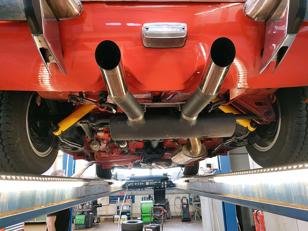

heute mal die spur geprüft und minimal korrigiert.
konnte mal endlich einen blick von unten auf das spaßmobil werfen :mrgreen:
es wurde auch hinterm schrank tapeziert :D
(141.86 KiB) Noch nie heruntergeladen
