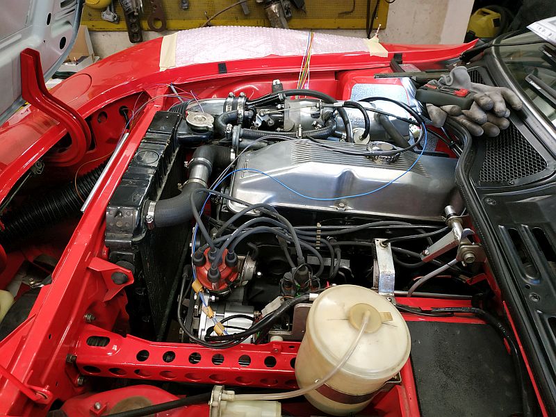

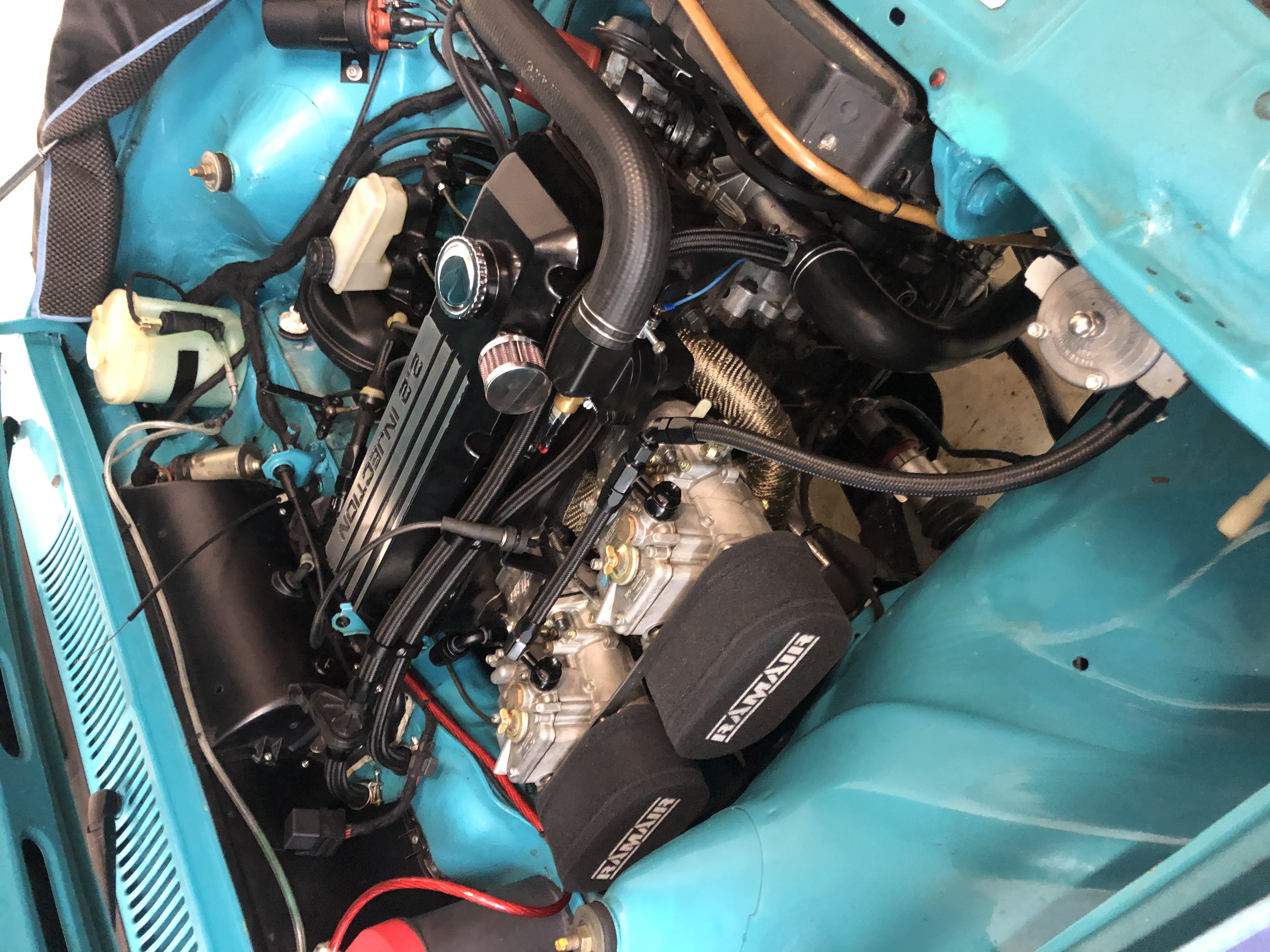

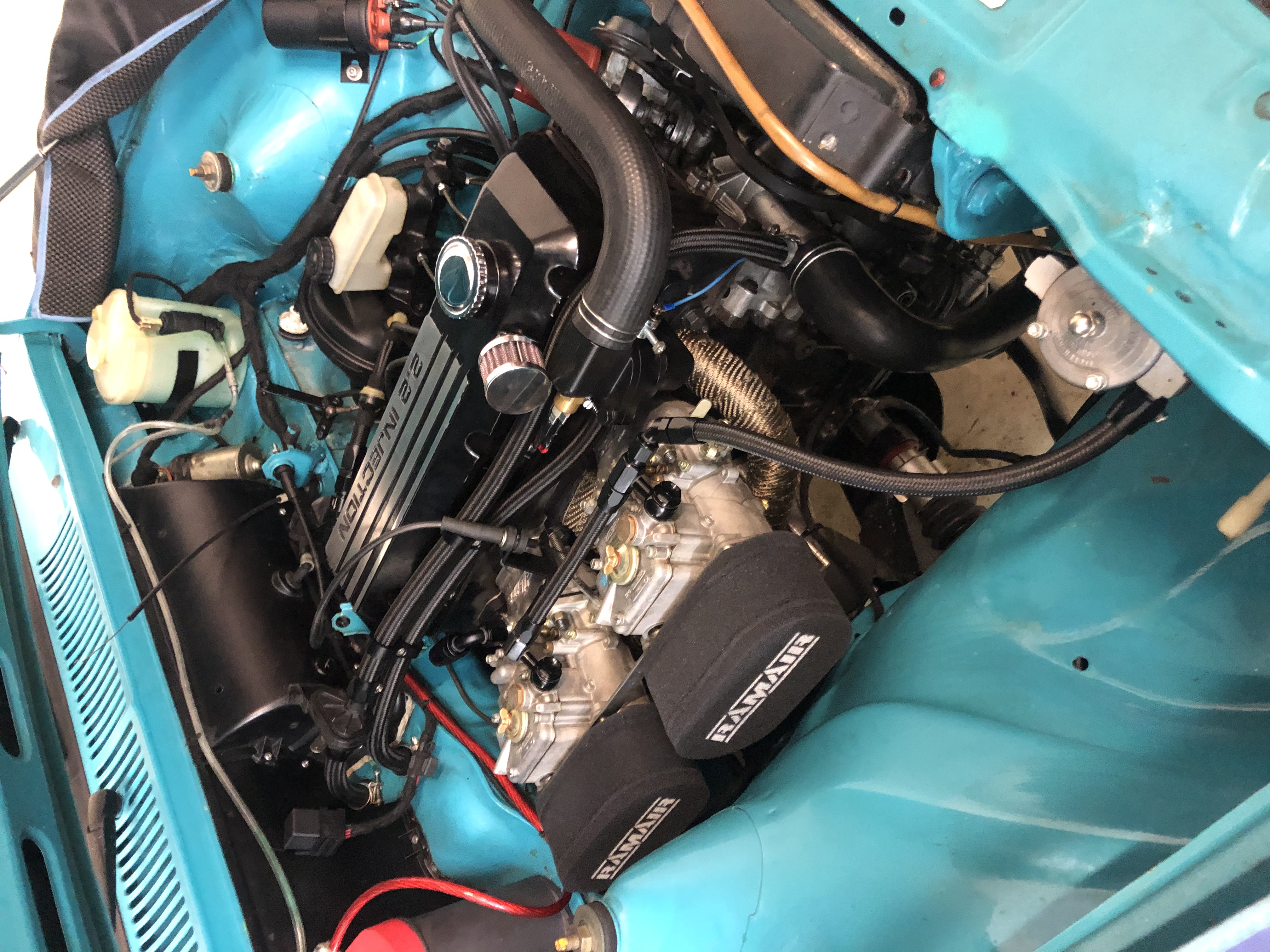

ich werde mal das neueste projekt hier rein stellen.
wir sind schon mal fleißig am verkabeln.
es gibt noch einiges zu erledigen,z.b der verteiler muß noch gelockt werden,
bzw gegen einen starren getauscht werden.
an sonsten bin ich guter dinge,daß bald der erste test ansteht :wink:
zur zeit siehts halt so aus :

Ein schönes und seltenes Auto, cool. Ein Bekannter hat seinen seit vermutlich 20 Jahren oder länger, umgebaut auf 6-Zylinder mit Automatik. Der Motor ist da aber Original, also ohne EFI.

der macht auch höllenspaß beim fahren.
fahrwerk und bremsen sind der motorleistung mehr als gewachsen.

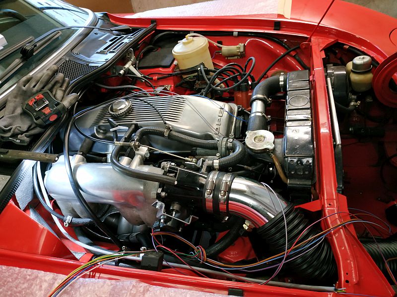

kleines zwischen update,
starrer verteiler aus dem omega gefunden.
funktion des zusatzluftschiebers ergründet.
wieder ein paar graue haare bekommen beim oem benzinpumpenrelais,
bis ich das mal gecheckt habe,wie das teil funktioniert war schon ne nummer.
es geht langsam aber stetig dem ersten anlassen entgegen.

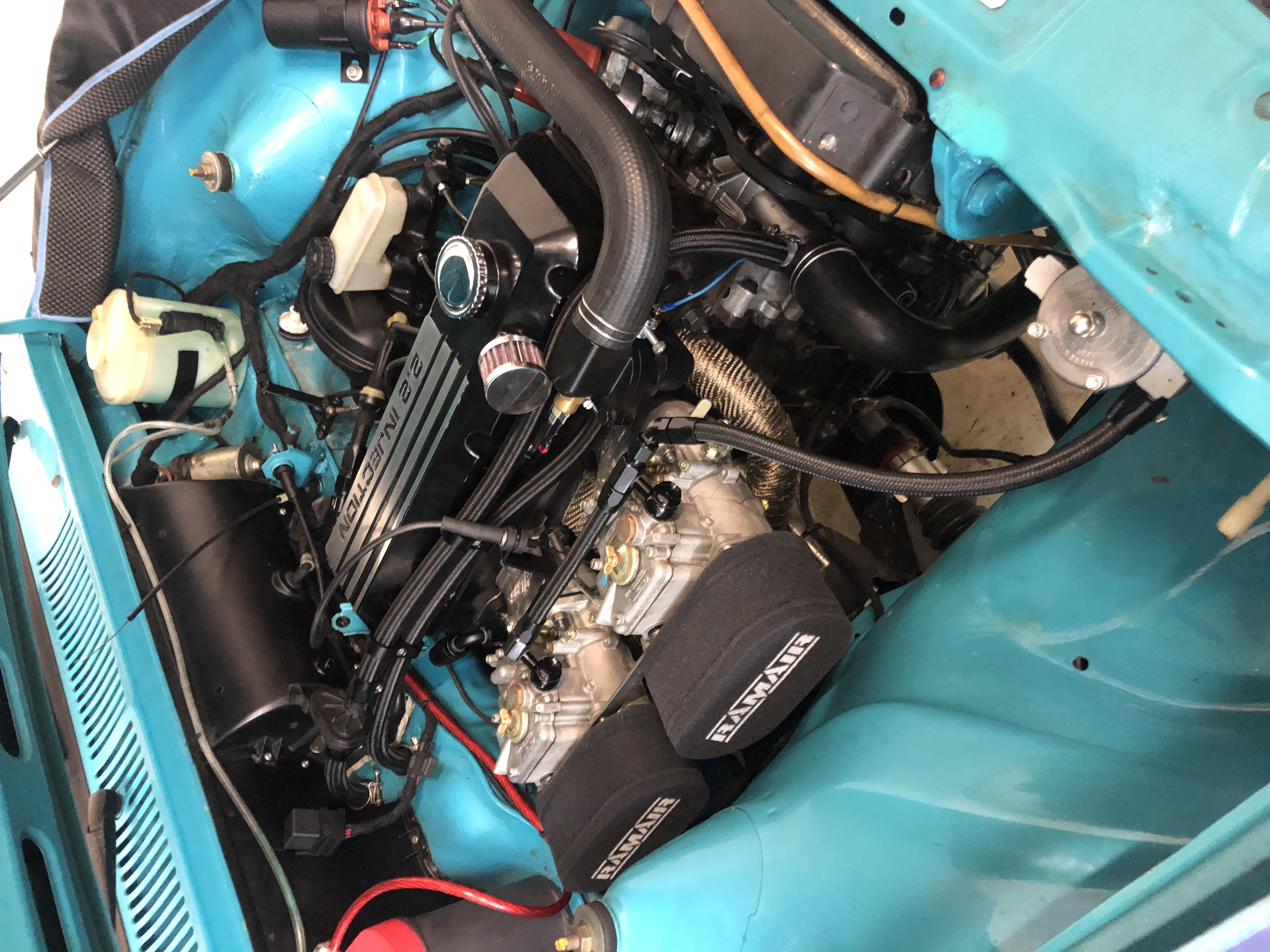

Ich selbst hab auch noch ne Opel Kadett C.
Allerdings ohne elektrische Einspritzung sondern mit Doppel Weber.
Viel Spaß auf jeden Fall!

der kadett sieht aber auch gut aus :mrgreen:

gestern gings mal wieder einen wenig vorwärts und zurück :lol:
zylinder 1OT ermittelt und auf der triggerscheibe markiert,
Tooth#1 winkel bestimmt,
starren verteiler montiert,
benzindruck auf 3 bar einstellen,saubere überraschung alle 4 o-ringe an den esd defekt/undicht :oops:
man sollte die nicht trocken in die rail drücken :cry:
jetzt weiß er warum :lol:
neue o-ringe rein und gut,aber überflüssige arbeit und zeit.
na ja,dann wird der erststart vermutlich heute abend statt finden :roll:

der motor läuft schon mal sauber im leerlauf.
bin immer wieder erstaunt wie gutmütig kfz motoren mit den standart kaltstart werten starten.
meine fzr ist da um welten anspruchsvoller gewesen,
na ja ist halt schon mit vergasern eine zicke gewesen :lol:

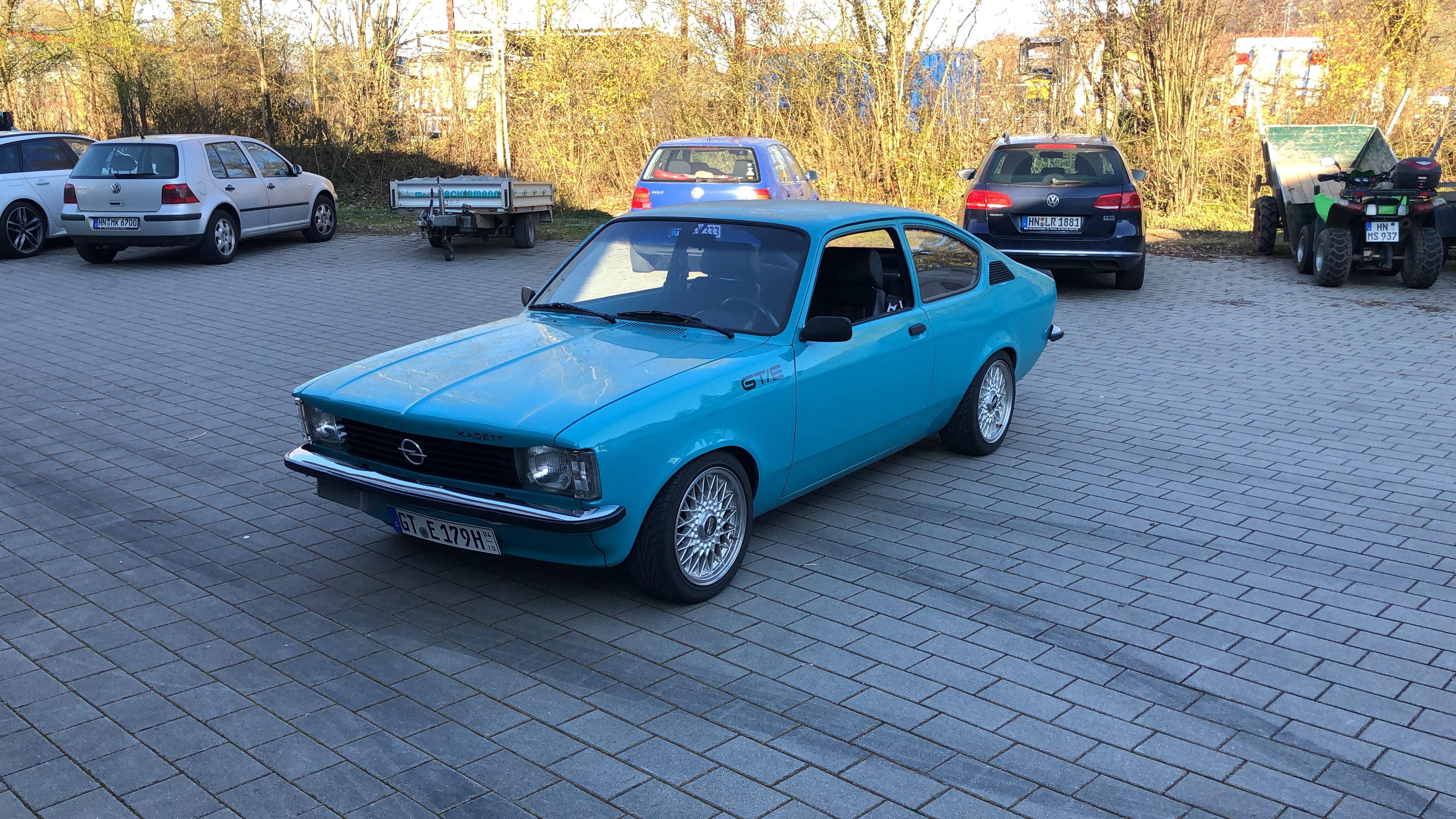

Beiträge: 1151
Re: Opel GT 1971
gestern war es endlich mal soweit,die erste vorsichtige ausfahrt.
lief schon mal ohne größere probleme,mehr wie ne halbe stunde waren wir nicht auf der strasse.
einzig die zündung ist echt empfindlich,da mußte ich mehrmals nach unten korrigieren.
der motor braucht nicht sehr viel advance,1-2 °grad zuviel und man hört es beim beschleunigen sehr früh und deutlich.
bin da aber guter dinge für die nächste ausfahrt.
