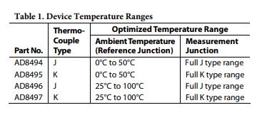

jetzt habe ich gestern noch die Info bekommen, dass es sich bei dem Thermoelement doch um ein Typ J handel (also kein Typ K wie von mir fälschlicherweise angedacht)
Auf der Webseite des Herstellers des Messwandlers steht jetzt aber das es ausschließlich für Typ K ist. Wenn ich mir die kurven von K und J anschaue liegen die zwar sehr nah beieinander. Aber, ich kann mal wieder nicht einschätzen welches Board ich jetzt benötige.
https://www.adafruit.com/product/1778
Wenn ich mir die kurven von beiden ansehe, dann liegen die so nah beieinander das es eigentlich keine Geige spielen sollte? Aber vielleicht gibt es ja Probleme mit der Schaltung.
Im Datenblatt steht, das beide benutzt werden können, daher könnte ich mir vorstellen das es etwas mit dieser Tabelle zu tun hat:
Ich hoffe jetzt einfach mal, das es keine geige spielt da ich mir die Ausgabewerte so hinbiege wie ich sie brauche, was sagen die Profis?
Danke nochmal.
Steven
Re: Analoges CLT Signal
Verfasst: Fr Jun 12, 2020 9:12 am
Wo steht da das beide benutzt werden können.
Also ich sehe 4 Bauteilnummern für 2 verschiedene Elemente.
Die 94/96 95/97 unterscheiden sich nur in der Kaltstellen Kompensation.
Also besorg dir den 94er Chip.
Verfasst: Fr Jun 12, 2020 9:21 am
von Steven
Ja du hast recht, in dem Datenblatt ist es auf alle 4 Typen geschrieben und darin steht, das es für J und K geht.
In der Tabelle steht natürlich dann aufgedröselt das es unterschiedliche Chips gibt.
Die Bestellung bei Reichelt ist schon auf dem Weg zu mir (man sind die Schnell) - den chip könnte ich dann vermutlich einfach Umlöten ohne das ich sonst noch was an dem Board ändern muss?
Verfasst: Fr Jun 12, 2020 9:29 am
von Maren
Und der Unterschied ist nicht klein. Schau dir mal an, was 20mV für K und N bedeuten, das macht ca. 350°C vs 450°C aus.
Umlöten sollte gehen, ob die restliche Beschaltung passt, verrät dir auch das Datenblatt.
