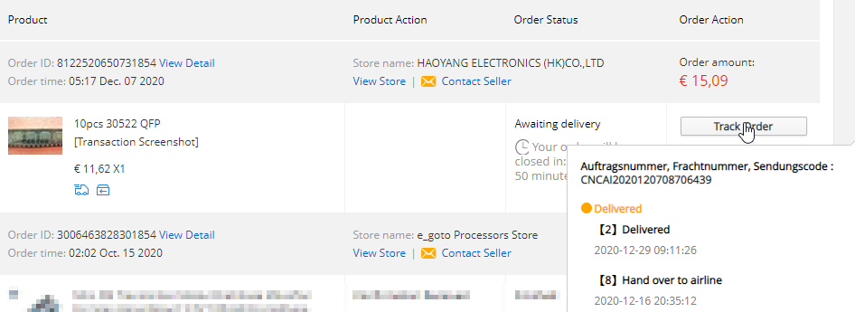

Dann brauchst Du noch 10 Stück Bosch CJ125, kosten aktuell mit Versand aus China ca. 15 Euro
10 Stück VDR B72530V1140S262: knapp 6 Euro + Märchensteuer und Versand (der ist als Einzelbestellung tatsächlich blöd zu bekommen, ich hab deswegen immer welch auf Vorrat)
10 Stück LM4041CIM3X-1.2/NOPB SOT23-3 Referenzsspannungsquelle: Aktuell bei Ebay 20 Stück für 5 Euro inkl. Versand
10 Stück MAX9926, gibts beim Chinamann für 12,55 Euro inkl. Versand:
(Maximale Zahl der Anhänge erreicht, deswegen nur als Link: https://www.aliexpress.com/item/4000204180119.html )
