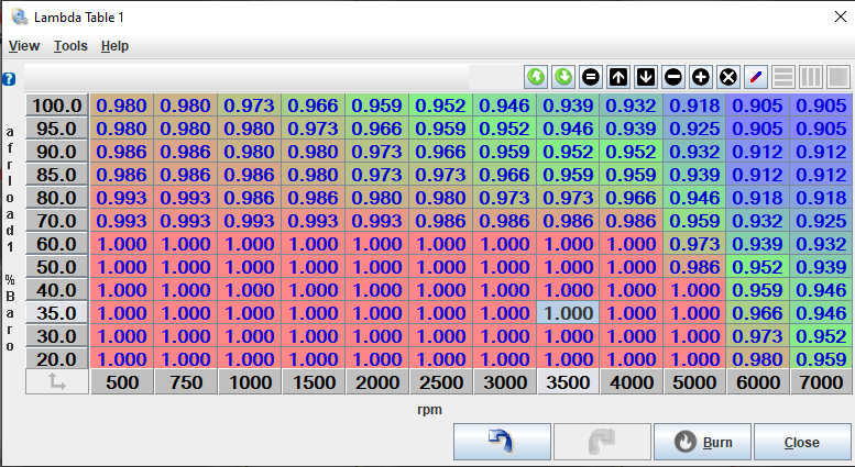

- Lambda table 1 für einen Saugmotor bedaten; das angehängte Kennfeld soll ein Beispiel sein, sollte aber für einen mildes Sauger-Setup geeignet sein. Wenn nicht, bitte korrigieren.
- Fuel VE Table 1 bedate ich am Schreibtisch meistens so, dass ich über alle Drehzahlen in jede Zeile den entsprechenden Saugrohrdruck als VE-Wert eintrage
- Ignition table 1 Reduktion der Zündwinkel; Je nach Ausgangssituation würde ich das vorhandene Serienkennfeld um bis zu 20 °KW reduzieren bzw. bei einem selbsterstellen maximal 18-20 °KW im Kennfeld stehen lassen. Das ist stark fahrzeugspezifisch.
- Anschluss Breitbandlambdasonde ans Steuergerät und wenn möglich an eine extra Anzeige im Innenraum, um nicht auf den Laptop schauen zu müssen. Ich habe ich eine extra Anzeige im Fahrzeuge mit einem Saugnapf an der Scheibe befestigt.
- Laptop ans Steuergerät anschließen
Durchführung
- Fahrzeug im Stand warm laufen lassen bis auf Betriebstemperatur (85-90 °C), dabei immer den Lambdawert im Blick haben, ob dieser sehr stark in eine der beiden Richtungen ausschlägt. 0,9 ist nicht schlimm, aber ich würde nicht mehr als 1,03 zu lassen. Lieber etwas fetter beginnen.
- Mit betriebswarmen Motor fahren ich dann in ein Gewerbegebiet, auf eine lange Landstraße, Bundesstraße oder Autobahn, natürlich sehr piano und immer die Lambdanzeige im Blick. Ist ja noch nicht sinnvoll appliziert.
- Die Drehzahl habe ich im Tacho, unterm Fuß das Gaspedal, eins von beiden versuche ich konstant zu halten und das andere langsam zu variieren, z.B. fahre ich nach einer Landstraßenfahrt auf die Autobahn und fahre dann dritten, vierten und fünften Gang die Drehzahlen hoch und runter. Bei höheren Geschwindigkeiten ist der Wind- und Rollwiderstand höher und damit fährt man automatisch höhere Lasten bei gleicher Drehzahl, zumindest bei kleinen Saugermotoren.
- Wenn ich merke, dass das Lambda in irgendeinem Drehzahl-Last-Bereich über Lambda 1 geht, fahre ich rechts ran und erhöhe die Werte in dem Bereich, danach wiederhole ich meine Messfahrt in dem Bereich.
Auswertung
- Entweder man wertet die Logs manuell aus oder man lädt sie in Megalogviewer, LibreCalc oder ähnlichem und schaut sich die Differenz von Soll- zu Ist-lambda bei Konstantfahren an.
- Man berechnet sich den neuen VE-Wert: VE_{neu} = Air:FuelRatio1 / AFR1 Target * VE_{alt}
- Neue Werte in Fuel VE Table 1 schreiben
Danach wiederholt man den Vorgang bis die sinnvoll und gefahrlos erfahrbaren Drehzahl-Last-Bereiche +/- 3 % Abweichung Soll- zu Istlambda aufweisen. Danach kann man Autotune anwerfen. Vielleicht macht es schon bei +/- 4-5 % Sinn. Das muss man ausprobieren. Für die schwer erreichbaren Drehzahl-Last-Bereiche gehe ich dann auf einen gebremsten Prüfstand und fahre bei konstanter Drehzahl die Laststützstellen ab.
So viel dazu von mir. Die Ausführung hat keinen Anspruch auf Vollständigkeit. Ich hoffe, dass noch andere ihre Erfahrung hier teilen oder mich ggf. korrigieren.

Kaltstart ist mittlerweile echt gut, das Leerlaufventil ist angeklemmt und öffnet nur 2-3% (vom Grundwert aus gesehen), daß reicht schon in Verbindung mit der leicht geöffneten Drosselklappe.
Den Warmstart habe ich noch nicht in den Griff bekommen. Vermute daß er noch zuviel Benzin bekommt.
Die Benzinmenge während des Startens (Cranking) wird doch nur nur vom Primingpulse und Crankingpulse beeinflusst (in Abhängigkeit von der VE Tabelle)?!
Sprich, wenig % in Priming/Cranking = weniger Gemisch. Vermute meiner bekommt noch zuviel Kraftstoff während des startens. Mit der Original Einspritzung wird 0% extra Eingespritzt sobald der Motor einigermaßen warm ist.

Hast Du mal die Kaltsart Abstimm Automatik versucht? Mit der habe ich immer nach 3-4 Tagen einen perfekt startenden Motor. Das bedeutet, wenn man ich die Werkstatt kommt startet man zuerst den Motor mit angeschlossenem Notebook und fasst ihn nicht mehr an bis der Kühlerventilator anspringt. Dann, das wird leider immer vergessen, drückt man SPEICHERN und macht ihn aus. Funktioniert bei mir perfekt.
. Wobei ich mich etwas schäme, weil ich immer das Glück hatte die MS spontan zum Laufen zu bekommen. Sprang immer beim ersten Versuch an. Allerdings bin ich auch wirklich manisch auf das Befolgen von Anleitungen fixiert, verwende immer mir bekannte Hard Ware (Marelli) und habe fertig geprüfte MS im Gehäuse gekauft, von Philip Ringwood, für einen, mmh, etwas exklusiven Preis. (Inzwischen liegt hier ein Speeduino, da bekomme ich 5 von für eine MS. Sorry, Phil).
Den Kaltstart musst Du über die Öffnungszeit der Ventile beurteilen (Loggen, ich weis, noch nicht Dein Ding). Dann siehst Du ob es an zuviel Sprit liegt. Zündzeitpunkt auch auf fest (10°?) lassen.
