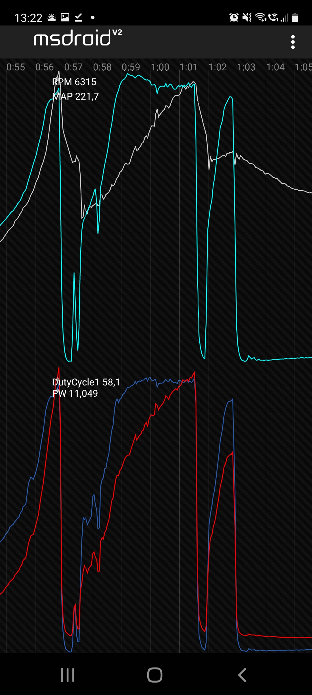

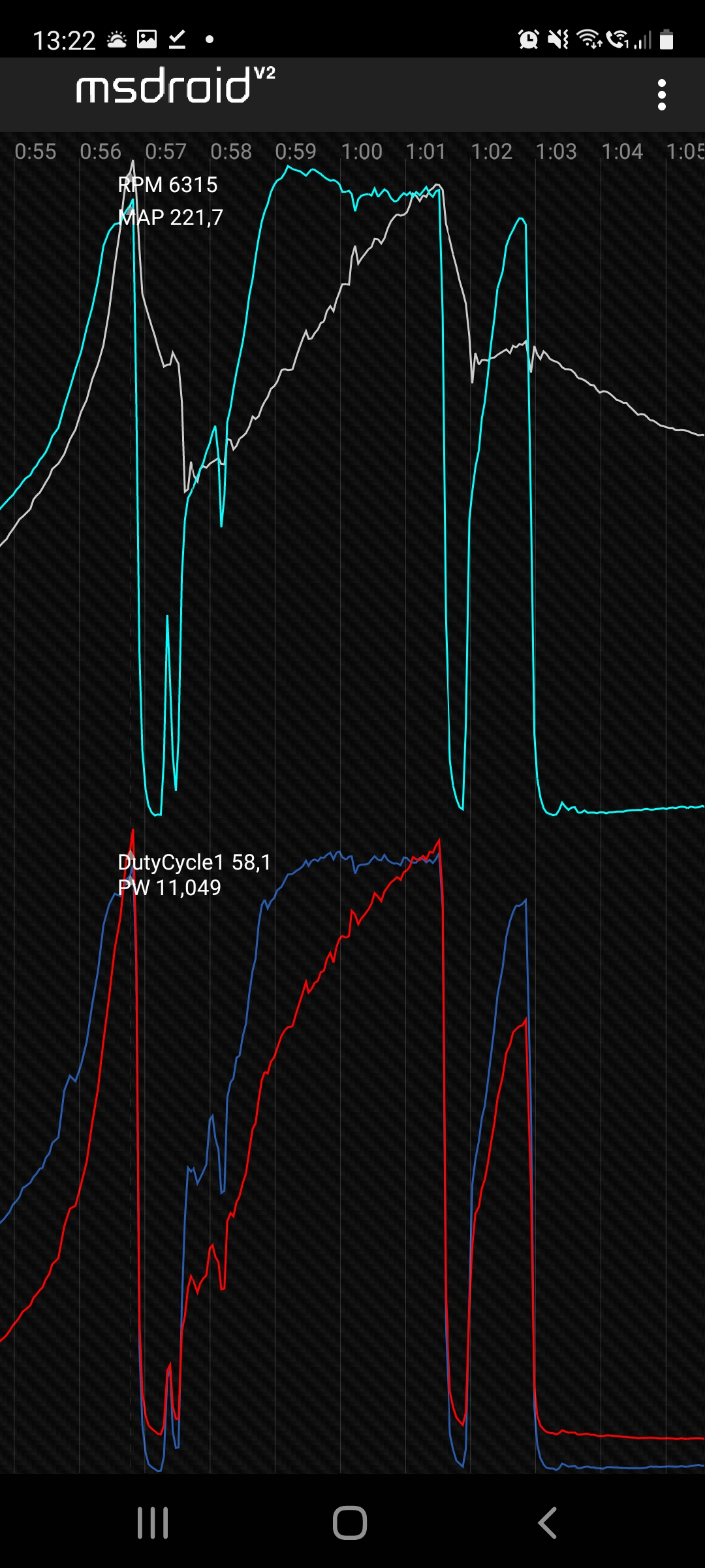

Die Düsenauslastung liegt bei um die 55-58%
Die Düsen haben 850cc, der Motor macht 430ps.
Wenn man annimmt, dass beim 6 zylinder 850cc für 850ps ausreichen, dann dürfte bei 430ps rechnerisch die Auslastung um die 50-52% liegen.
Vielleicht liegt hier das Problem, die 58% Auslastung erreiche ich bei 6300rpm , wenn ich den Motor denn bis dahin bekomme
58% Auslastung wäre rechnerisch Sprit für ~500ps
Ich denke man kann das nicht so genau auf jedes Setup übertragen, weil die Düsenauslastung auch hochgehen würde, wenn die Benzinpumpe nicht hinterher kommt oder die Leitungsquerschnitte der Spritleitung nicht ausreichend wäre.
Ich habe übrigens eine Aem 340lph Intank Pumpe verbaut, diese bekommt Strom direkt von der Batterie über ein Relais.
Die Benzinleitungen und der Filter sind Serien E36 Teile.
Im Anhang mal ein Screenshot von einem Log aufm Handy

Re: Bmw m50b25 Spannungsschwankungen normal? Ärger mit Zündaussetzern
Naja da kann der DC Anstieg schon richtig viel Sprit bedeuten. Schwer gerade mit den möglichen Problem.
Solltest mal ein komplettes log usw anhängen

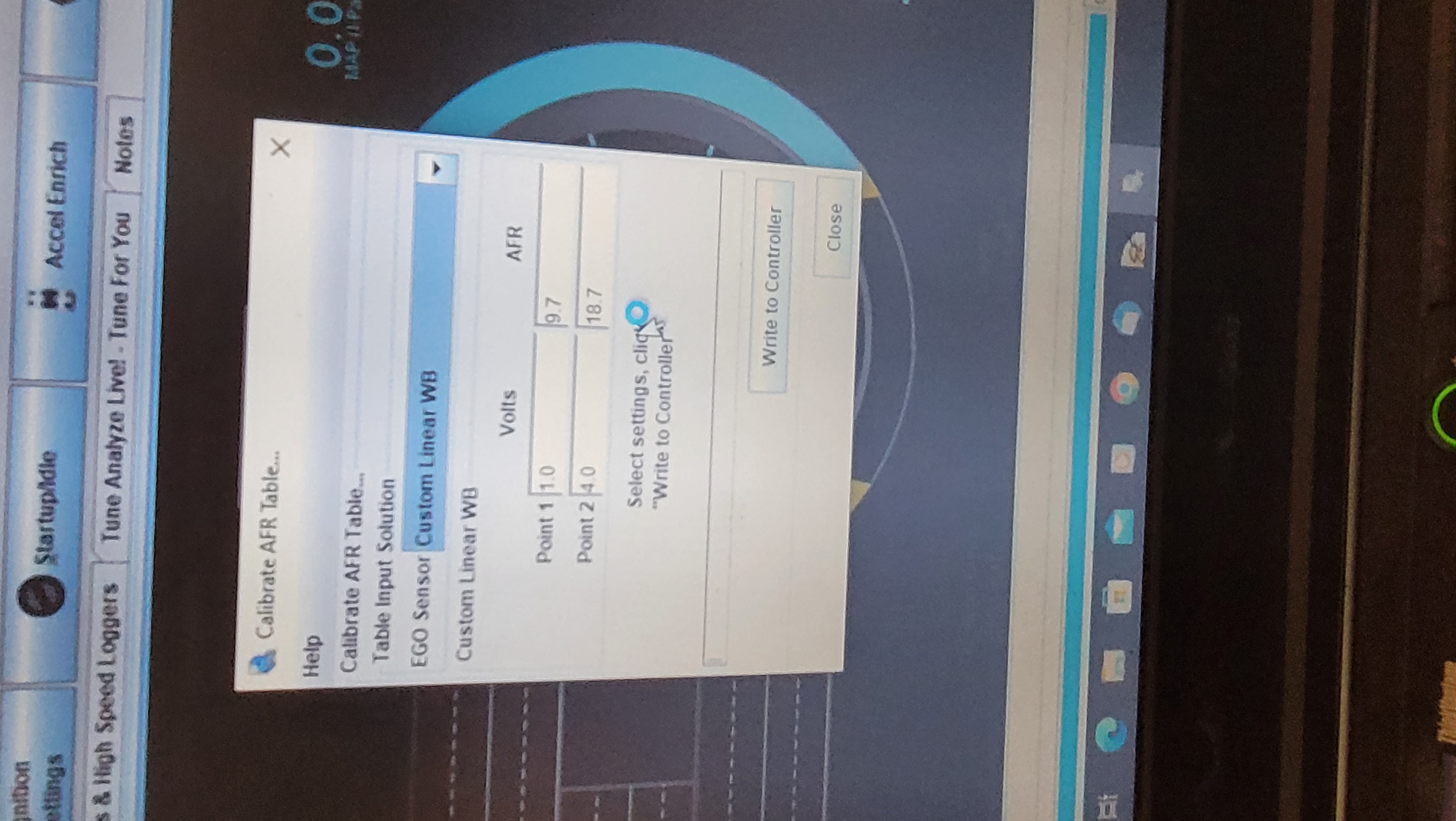

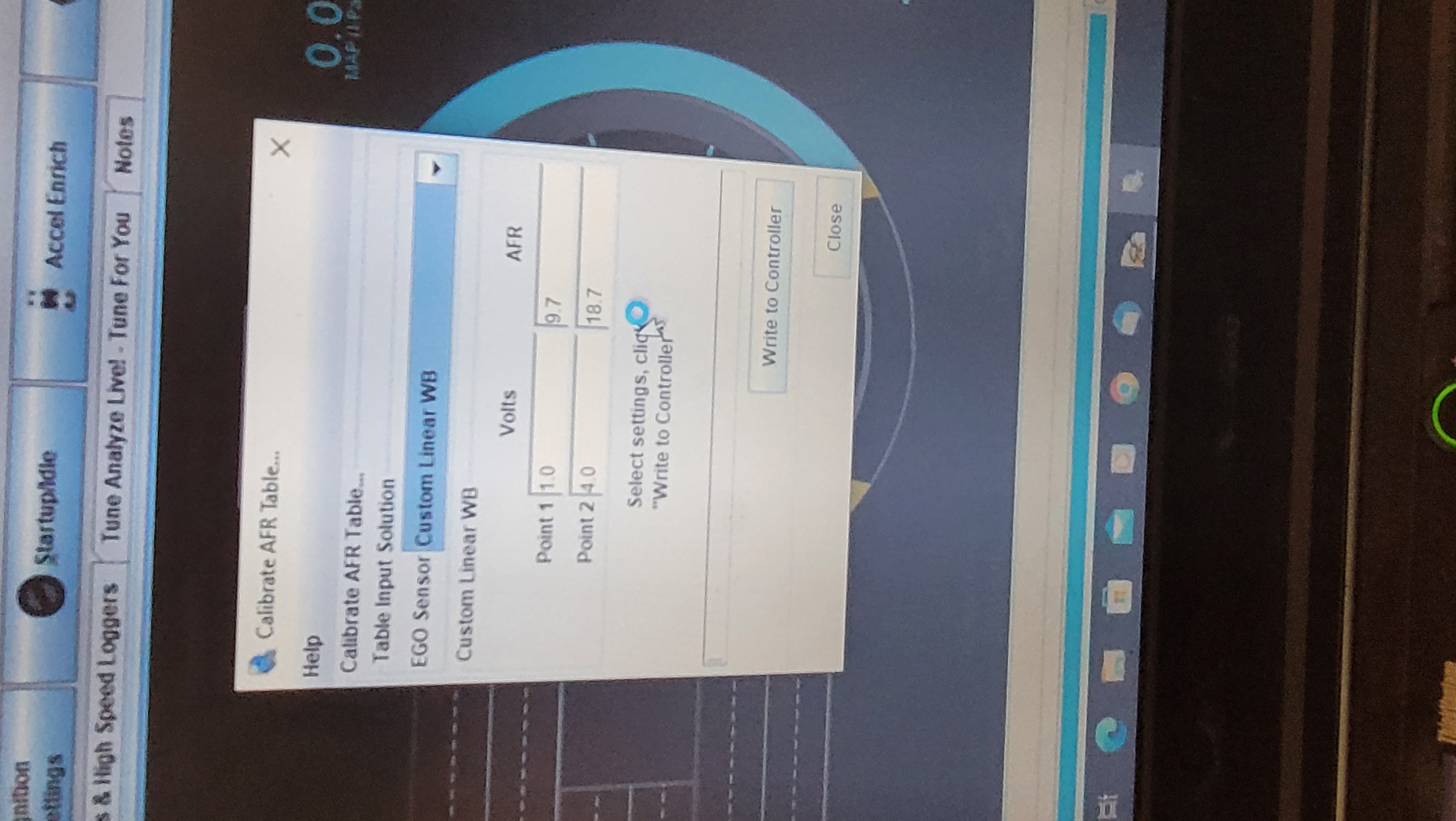

Hey,
Sorry kam die letzen Tage zu nix, meinst du dieses Menü im Anhang zum kalibrieren der Lambdasonde?
Komisch ist, dass ich hier nur einen "EGO Sensor" auswählen kann. Ist mit Ego Sensor die Breitbandsonde gemeint ? Ich vermute schon

Ja genau, das ist die Kalibriereinstellung für den Exhaust Gas Oxygen Sensor.
Musste da schon mal bei der AU live ändern, weil es mit den eingestellten Werten 0,03 im Lambda daneben war. Geht natürlich nur am Abgastester in einer freien Werkstatt, nicht beim TÜV.

Da kalibriert man nix in dem Sinne. Sondern passt den spannungswert an.
Man braucht halt vom Controller die Info was er wann ausgibt.
Abweichungen zwischen verschiedenen Controllern sind möglich.
Bei der LSU 4.2 geht es wohl um den Widerstand der Heizung wenn man da wirklich was Kalibrieren will - wie die Innovate.
AEM und andere verzichten darauf.
Jein.
Klar, man sagt im TS nur, welche Spannung welcher Lambdawert ist. Das ist aber in meiner Denkweise eine Kalibrierung. Nicht der Sonde an sich sondern zwischen Controller und MS. Wie beim TPS usw halt auch.
Und bei der 4.2 kann man bei der Innovate kalibrieren, ich weiß aber aus leidiger Erfahrung, dass das richtig nach hinten los gehen kann, wenn der Auspuff um die Sonde rum undicht ist. eben weil die 4.2 nach außen hin den Messvergleich macht und das wird bei Innovate kalibriert. In meinen Augen aber Schwachsinn, weil der Sauerstoffanteil in normaler Luft jetzt nicht wirklich schwankt, man aber ja nicht von einem definierten Abgasanteil um die Sonde ausgehen kann. Daher lassen die anderen auch diese Funktion weg und tragen die Werte fest ein, die man eben bei normaler Luft als Vergleich hätte.
